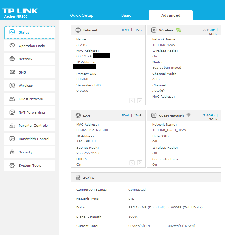

Dej sem screen statusu routeru. To, co mám začerněno já, zamaž.
