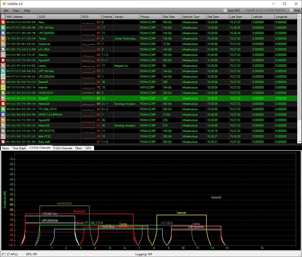

Jak může vypadat WiFi pásmo v bytovém domě můžete vidět na následujícím obrázku:
WiFi sítě v okolí
WiFi sítě v okolí
V tomto případě těžko zvolíte optimální kanál :smile: .

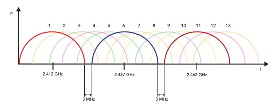

I když se může zdát, že 13 (14) kanálů v pásmu 2,4 GHz je dostatečné množství, není tomu tak. Tyto kanály se překrývají a tudíž k dispozici máme vlastně pouze 3 vzájemně nerušené kanály. A to je sakra málo. A nové routery umožňují nastavit šířku pásma na 40 MHz (=> větší propustnost a rychlejší přenos dat), čímž se vše ještě více zkomplikuje - na předchozím obrázku např. ssid Xtreme24.

Doplnil bych jeste informaci ze spousta siti je skryta, takze nejsou videt.
Uzivatel pak muze nabyt mylneho dojmu, ze je nekde "volno" nebo "volneji".
Vyzkouseno u kolegy na sidlisti - bezne dostupne appky cca 800 siti, merici zarizeni
detekovalo vice nez 1500 rozdilnych siti.
Re: Proč nepoužívat WiFi pro hry
Pokud se užije InSSIDer, pak ukáže i skrytou síť - pokud se tedy bavíme o skrytých sítích pomocí skrytého SSID.
