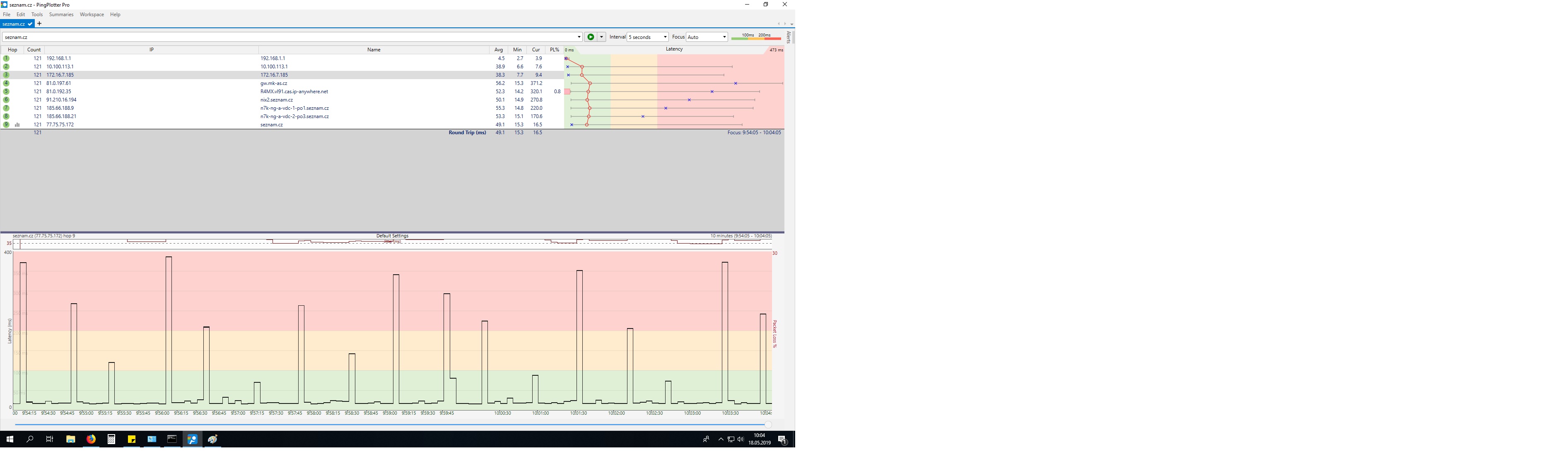

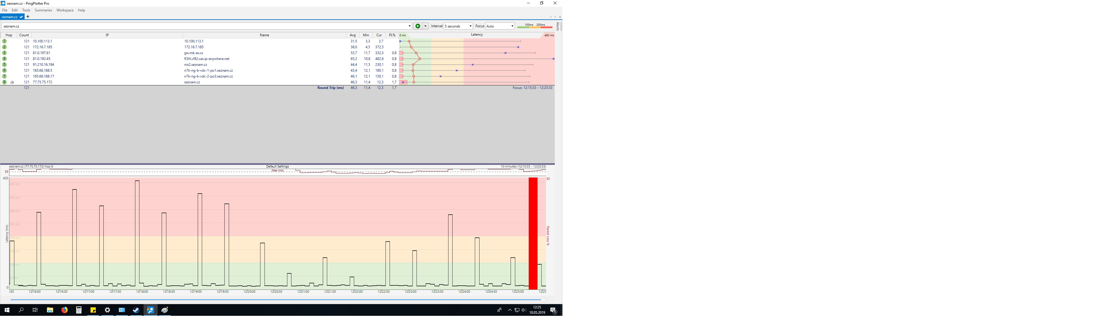

Re: Kolísavý ping - znatelný hlavně ve hrách
Obrázky vloženy, nevěděl jsem jak, tak sem to hodil aspoň na nějaký server.
Router vyhodit můžu, ale problém to nevyřeší, když mám ping vysoký, ikdyž to připojím napřímo. Když jsem připojený přes kabel, tak mám přes cmd pingat na jakou adresu? Moji IP? Tak či tak bude chyba u providera ne?
Pingat musis na IP adresu herniho serveru, kde mas problemy.
Pingat na adresy v lokalni siti zacinajici 192.168. nema smysl.
Na Seznam.cz take ne, ping na stranky Seznamu te nezajima.
Ani nemusis. Ty vyskoky tam jsou i na seznamu, kde se nic nedeje. Prvni za cina na desitkove adrese, dalsi se prida v bode 172... Obrat se na providera, obe tyto adresy patri jemu. routerem to skutecne neni.

Na závěr taková asi noobská otázka - Provider zde poskytuje 5GHz síť - pokud mám router podporující jen 2,4 tak mě je jasné, že to nepůjde, ale když se připojím napřímo, jen pomocí kabelu přímo do počítače? Tam se nemusí něco nastavovat? (vím, jedná se o rádiovou frekvenci, takže předpokládám, že ne, ale stejně se radší zeptám.
A naposled - má nějaký vliv výška (umístění) přijímače? Od starého providera byl až na střeše (ca 8 metrů?), kdežto tento nový ho dal jen na zábradlí balkónu a natočil na svůj vysílač (ca 4 metry od země).
Jen doplním, že internet nepingá pořád, jsou to výkyvy, ale prostě on-line hry se hrát nedají ..
Díky za jakoukoli reakci.
