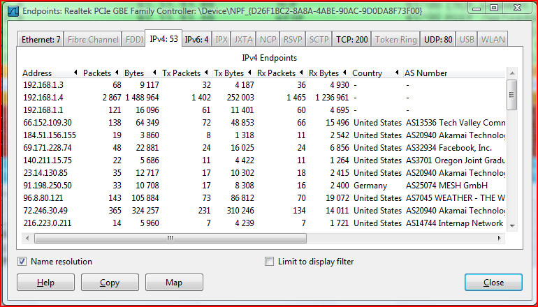

Domnívám se, že by šlo použít oken Endpoits, popřípadě Conversations. Nastavíš zachytávání a začneš psát. Pak si otevřeš okno endpoits a uvidíš IP adresy s komunikací. Pak je budeš muset nějak prověřit. Předpokládám, že keylogger nebude znaky přenášet v otevřené formě (tak jak je to u příkladu), takže to rozhodně nerozkóduješ.

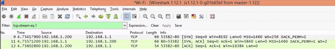

Dál je možná detekce navázání spojení pomocí TCP (pokud tímto protokolem keylogger komunikuje) -[syn][syn, ack][ack], ale zase se musí ověřit, kdo pod tou ip je. V tomto případě bych postupoval tak, že bych nastartoval stroj bez připojení k síti (vytažený kabel), spustil wireshark a pak zastrčil kabel. Těch syn,ack paketů tam naskočí množství. Ale zase - nikde není psáno, že keyloger ověří spojení hned...
syn ack
syn ack

2.Zkusím prozatím metodu TCP syn, ack, jestli neco nenajdu : "Dál je možná detekce navázání spojení pomocí TCP (pokud tímto protokolem keylogger komunikuje) -[syn][syn, ack][ack]" - tady tedy navrhuješ prověřit ip adresy, že , jestli dobře chápu.
Jen by mě možná zajímalo, čistě teoreticky, jak by ten keylogger pres tcp pracoval, kdo s kým navazuje spojení předpokladám moje ip adresa by navazovala spojení s jinou na kterou by se posílala data, že?

Re: wireshark a keylogger
Vypadá to takhle:
Jsou tam IP adresy, na které bylo spojení. Pokud by keylogger odesílal data během psaní na klávesnici, pak tam ta přijímaná IP adresa "přiskočí".

jestli bych mohl poprosit, aby mi někdo erudovaný screen trošku popsal
