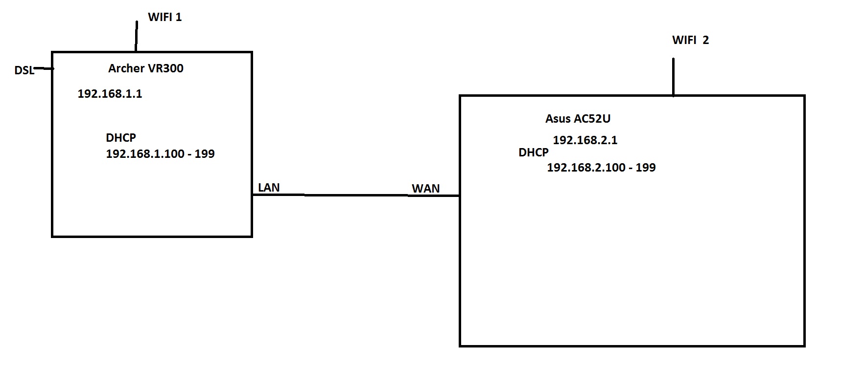

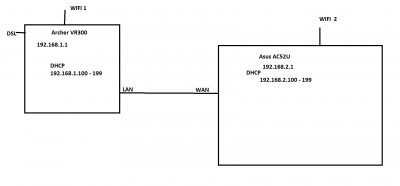

Zdravím, rád bych si rozšířil wi-fi dle návodu "router jako switch" za použití modemu, který ještě vybírám a v režimu AP potřebuji mít Asus AC52U. Nedočetl jsem se, zda kromě wi-fi budou fungovat i LAN porty?

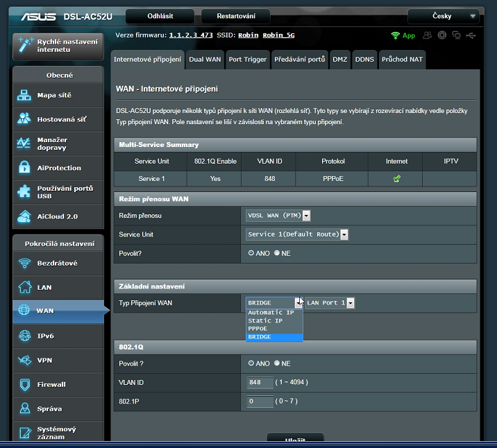

V záložce WAN je možnost " bridge " , ale netuším, co tam má být vyplněno. Váš návod jsem pochopil tak, že tohle by se mělo režimem AP zcela obejít..?

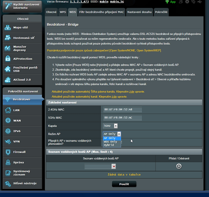

Dále v záložce " bezdrátové " je režil AP, ale to WDS je asi něco jako repeater, což nechci.

Jak nastavit další položky, např. WAN záložka, příloha uprostřed?

Zmeň si režim pre Wan z VDSL na Ethernet.Môžeš si aj aktualizovať firmware na aktuálny.

IP adresu jsem dal mimo rozsah prvního modemu, to je snad v pořádku, ale protože zůstal zapnutý DHCP, tak tam jsem nastavil rozsah mimo rozsah prvního.
První modem: http://192.168.1.1 Rozsah DHCP: http://192.168.1.100 - http://192.168.1.199
Asus ( jako switch ) jsem dal http://192.168.1.99 DHCP: http://192.168.1.200 - http://192.168.1.250

Tak moment - co tam vlastně máš? Nejdřív asus, pak zte, teď se tam octnul tplink. Dej sem plánek sítě jak to máš zapojeno. Včetně přesných typů a výrobce zařízení.
Ohledně AP: V nastavení Bezdrátové (Wireless) najdeš záložku "Bridge", kde je položka "Režim AP". Vyber z nabídky "AP only".
V některých FW může být záložka "Bridge" pojmenována WDS. Dále je to stejné - položka "Režim AP", atd.

To WDS jsem zkoušel, viz. obrazek v prvním příspěvku. V popisu routeru je uvedeno, že je to jen bezdrátové spojení.
