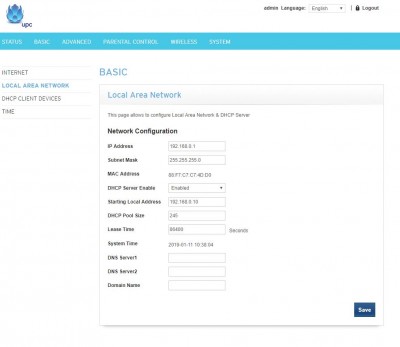

Ahoj, chci se zeptat jak mám postupovat, když chci vyzkoušet jiný DNS server, než ten automatický od UPC?
Vím, jak to udělat přes nastavení sítě, ale všimnul jsem si, že když do prohlížeče napíšu 192.168.0.1, mám možnost volby
DNS Server1:
DNS Server2:
Přikládám screenshot
Defaultně tam není nic, počítám tedy, že je to automatický DNS server. Mám toto nastavení nechat tak, jak je a pouze manuálně nastavit DNS přes Síťová připojení, nebo zadat DNS server (např. 1.1.1.1) i do nastavení routeru?

DNS server zadavej do nastaveni sitove karty v PC, ne do routeru.

Zrovna do techto policek to muzes napsat. Jde o nastaveni DNS serveru, ktere prideluje DHCP, takze to na cilovych strojich nemusis zdavat rucne.

Pokud chceš používat cloudflare, a to pro všechna zařízení ve své síti, pak nastavíš DNS v routeru, jak radil zeus.
Pokud chceš clouflare zatím vyzkoušet jen na nějakém zařízení, pak nastav DNS jen na tom zařízení.
