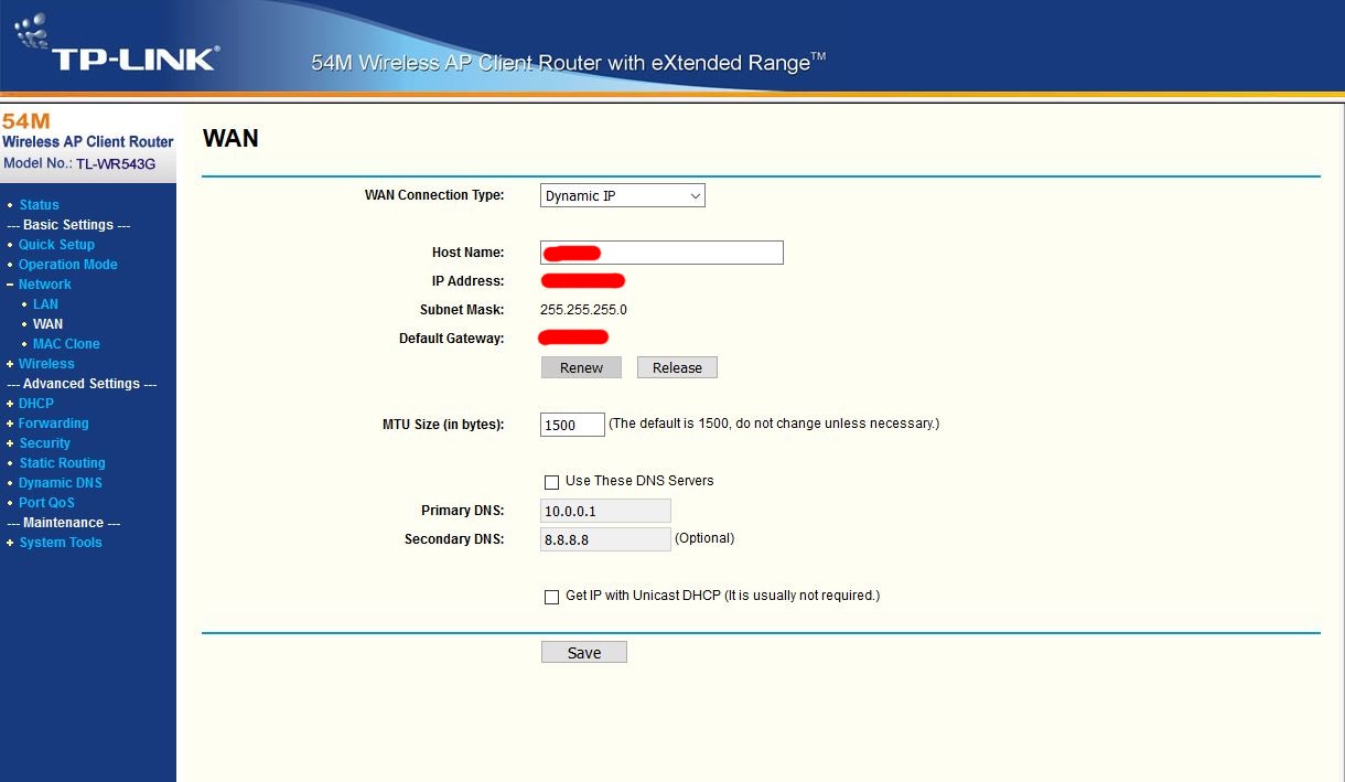

Příspěvek od xbs »
nějak takhle může vypadat nastavení routru z webovýho rozhraní... místo těch červenejch šmouh se doplní číslíčka od poskytovatele...
