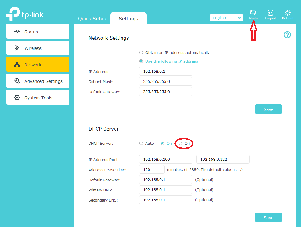

Stačí si pročíst manuál :-) Klik na ikonu mode a zvol AP.

O to právě jde, že to tam nemám, navíc mám staře vypadajicí to menu a režim modu jsem nikde nenašel

Re: Nastavení extenderu a správa sítě
Obrázky se vkládají sem jako příloha. Sám bys taky neklikal na bůhvíjaký odkaz, pod kterým může být bůhvíco.
Zkus aktualizovat firmware extenderu.
Tak aktualizace ti zřejmě nepomůže. Máš HW verzi 1. A v té jsem možnost režimu AP skutečně nenašel. Režim AP umí HW verze 2 (z jejího emulátoru je ten screen).
Takže pokud ještě neuplynulo 14 dní, vrátil bych ho a koupil jiný.
