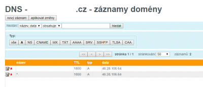

Našel jsem. Ale zatím nevím jestli funguje, uvidíme... Momentálně se pokouším nakonfigurovat vHosts v xamppu, což se mi také zrovna 2x nedaří...

Na wedosu jsem A záznamy upravil na mou veřejnou IP a ve windows hosts jsem nastavil 127.0.0.1 bezpecnesilnice.cz.

Záznam, jak koukám, už máš nasměrovaný dobře.
