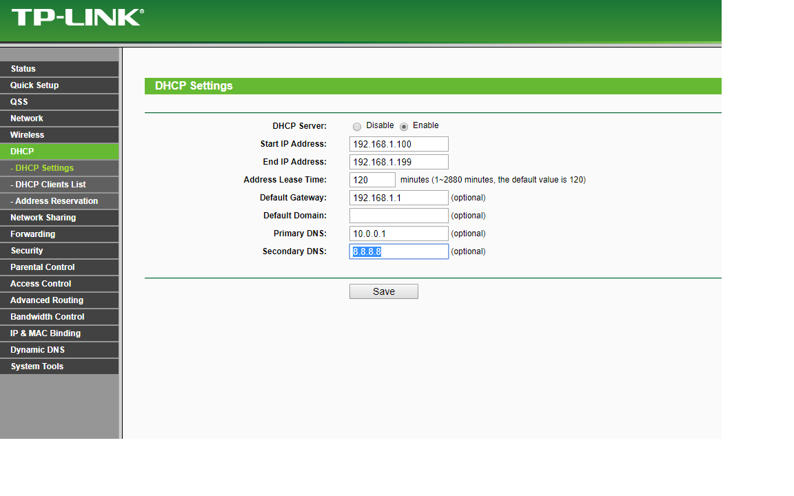

Asi jsem se blbě vyjádřil. Na druhém NTB mi jede internet dobře, co občas vypadne je ten hotspot - tzn. na NTB jede internet, je zaplej hotspot, na PC kde přijímám HOTSPOT má internet občas výpadky, ale jede líp, než když jsem bez hotspotu přímo na síti ( doufám, že je to pochopitelnější
A) primární DNS mám teď : 10.0.0.1 a sekundární 8.8.8.8, jak mám nastavit to vyhledávání Public DNS serverů?

Na TP-linku nastav primary na 8.8.8.8 a sekundary na 8.8.4.4 - pretože ty zadávaš požiadavky na DNS server poskytovateľa!
V časti Wireless si nastav Mode na 11bgn mixed, Channel Width na 20MHz, Channel - musíš si vyhľadať, alebo skúšať najlepší.
