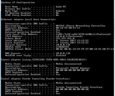

Po vypnutí Tendy její wifi už nevidím. Resetoval jsem jí a připojil akorát kabelem ke PC, tohle je výstup.

Splněno, nechal jsem jí puštěnou a jenom připojenou kabelem k PC. Ta default gateway je router,
Tenda má 192.162.0.1
