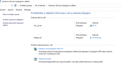

V případě, když jsem připojena přes kabel, tak takto: Obrázek
Pokud mám kabel odpojený a snažím se pracovat s wifi, tak mi to tam píše, že není žádná aktivní síť.

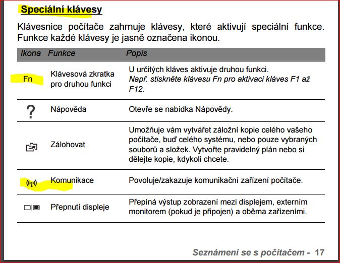

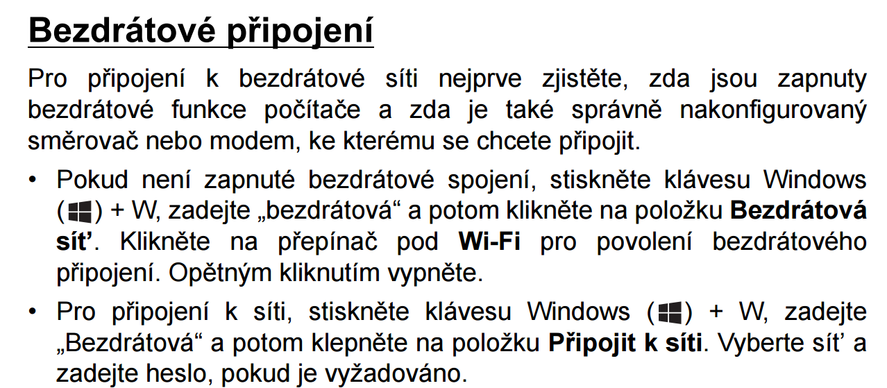

Win+W dělá něco?
Odstranit potíže s Wifi?
Tento duplicitní účet byl založen a používán trollem Blue Spirit, který nerespektuje základní pravidlo fóra, kterým je zákaz zakládání účtů za účelem obcházení trvalého BANu, který před mnoha lety obdržel za nevhodné chování a opakované narušování chodu fóra. Na fórum nadává kde může, kritizuje ho, kritizuje všechny jeho stálé členy, přesto k nám stále a pořád "leze"...

Nevím, jestli to je tím, že mám Windows 10, ale Win + W nedělá nic...

Podívej se do manuálu, spíš než rozbitý je to někde vypnutý. Zkusila si odstranit ty potíže?
Konkrétně potíže s Wifi?

Zkoušela jsem, ale říká mi to, že někde po straně mám zapnout wifi nějakou páčkou (tu noťas nemá) a nebo klávesovou zkratkou fn + wifi, ale to když dělám, tak stejně nic. Ještě jednou teď zkouším přes notebook resetování sítě, tak jsem zvědavá, co to udělá..

Podívej se do manuálu, bude to asi klávesa Fn+ nějaká F. Pokud je to vypnuté, resetování sítě nemá smysl. Nemáš režim ledadlo?
