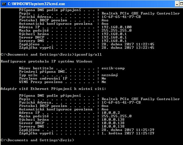

Zdravím.Už se to tady řešilo asi nesčetněkrát ale po vyzkoušení veškerého nastavení routeru podle návodu jak na stránkách TP link tak tady se mi nedaří připojit.Kopil jsem nový router jelikož starý D-link DAP 1160 při záteži vypadával jak na wifi tak v pc a někdy už se zpátky nepřipojil vůbec.
Zapojení je klasika ze Zyxelu jde kabel do TP link WAN a ze zdířky 1 jde kabel do PC.Radil sem se i s technikem O2 asi půl hodiny ale marně.Jen mi poradil že mi pošle jejich router na zkoušku a pak ho můžu vrátit kdyby nešel.
Zajímavé je že včera se to rozchodilo a šlo to asi hodinu(wifi i net v pc) ale pak konec a už sem se s tim nedomluvil.Teď mi to ukazuje jen síť ale není možno se připojit.Na přímo jen přes Zyxel internet běží.Nevíte prosím kde hledat chybu?děkuji
(na foto nahoře IP routeru,dole IP zapojení na přímo)

Na tom obrazku - to je 2x vysledek prikazu ipconfig /all?
Co se mezi tim zmenilo? Jsou tam zcela rozdilne rozsahy IP adres i DNS/DHCP serveru.
Do WAN portu vede kabel ze Zyxelu - z jakeho Zyxelu?
Ono to vypada ze bezi dva DHCP servery.

Ano 2x vysledek ipconfig /all.Jednou s routerem a jednou bez.
Ze Zyxelu který je součástí drátového internetu,čiže router potřebuju jen na wifi síť a musí to být propojené aby šlo obojí že.

Na TP-Linku vypnout DHCP server a kabel ze Zaxelu připojit do LAN portu.
Re: Nejde internet po připojení routeru TP-link WR841N
Propojeno ano, ale 2x spusteny DHCP server ne.
Prepni router do rezimu klient.
PC muze byt pripojeny do Zyxelu nebo do TP Linku.

Pokud tomu správně rozumím, tak ty máš od O2 zapůjčený/zakoupný modem s funkcí routeru, který ale nevysílá Wi-Fi? K vytvoření Wi-Fi sítě jsi proto používal jiný router od D-Link (přes LAN zapojený do modemu), který jsi kvůli nespolehlivosti vyměnil za TP-Link - s tím to ale vůbec nefunguje.
Sítím sice zas až tak moc nerozumím, ale dle mě prostě a jednoduše stačí ten TP-Link přepnout do AP modu (přístupový bod), čímž se na něm vypne routování, a vše by pak už mělo fungovat...

Ano mám od O2 už několik let modem na pevný net.Po čase bylo třeba zavést wifi síť kvůli dalšímu PC a mobilům tak se pořídil D-link který se napojil a který už asi to nejlepší má za sebou po těch letech tak jsem koupil včera router TP-link.No a s tím to chvíli jelo a nevím proč pak už sem se s tím nedomluvil.
Co jsem se dočetl tak byly problémy s IP adresama a nastavením routeru.Zkusil jsem už snad všechno.Přepl jsem i na Static I místo dynamic IP,zmenil IP a ono se to na chvili rozjelo a pak zase nic.Něco tam koliduje.
Jak se TP link přepne do AP modu?
V mém podpisu - router jako switch.

Zkusím to podle návodu.Nicméně já mám Zyxel na pevný net který má jen jeden výstup ze kterého mi to musí jít do TP linku a z něho do PC abych tam měl net a zároveň šla wifi.Jedině teda pokud chápu správně bych ty dva kabely v TP linku nezapojil do portu WAN a 1 ale do portu 1 a 2?
