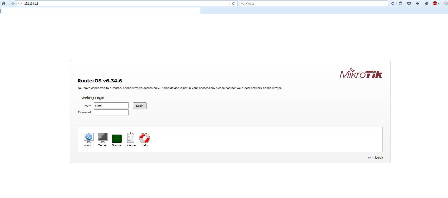

Můj router je: TP-Link TD-W8961NB, provider do toho nahrál nějaký jiný nastavení, do routeru se teď nedostávám pomocí ip 192.168.1.1 pod tou mi vyjede okno viz. příloha. Do nastavení se dostanu s koncovkou .254

Re: Výpadky připojení WiFi/Výběr routeru.
Pravděpodobně máš router mikrotiku jako výchozí router od providera. Zapoj si svůj TP-link jak switch. Viz můj podpis.
Nemyslím si, že bych měl ADSL připojení (to jsem měl dříve od o2) ADSL připojení je po telefoní lince ne?
Můj zprostředkovatel internetu/provider je SauronNet.
Zdroj ještě zkusím vyměnit, ale to si myslím, ze by blblo celou dobu i po vypnutí funkce wireless.
Takhle ten router nastavil provider no, ale doteď to fungovalo, tak proč najednou.
Dodatečně přidáno po 1 minutě :
Ten Mikrotik je nahranej v tom mém routeru tp-link.

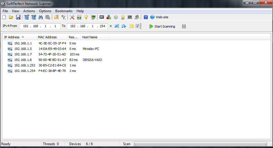

To bych se divil.
Stáhni si netscan https://www.softperfect.com/products/networkscanner/ a proskenuj komletně svou síť - 192.168.1.1 - 254. Uvidíme, co se přihlásí.

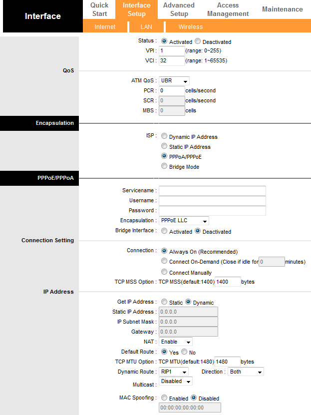

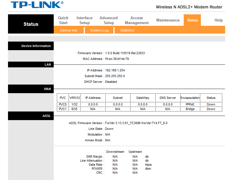

Mám k tomu zapnout Wi-Fi nebo není třeba? To potom router okamžitě padá.
Tenkrát to tam nahrál, aby mohli spravovat síť na dálku.či co.
Dodatečně přidáno po 7 minutách 51 vteřinách:
Při vyplé wifi, pouze připojený můj pc: Router-PC. + dodáno něco z nastavení routeru.
.1 je poskytovateluv Mikrotik (MAC to potvrzuje)Ten Mikrotik je nahranej v tom mém routeru tp-link.
.254 je tvuj TP-link, dle vseho v rezimu AP
Muzes zkusit misto nej sestrin TP-link .253?
