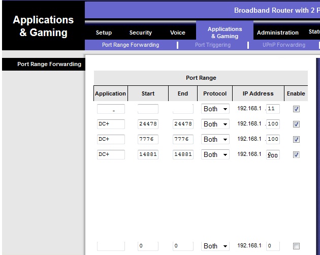

Ahoj.
Mám problém s otevřením portu 10823. Wifi router TP-Link TL-WR841N . I když mám vyplněný forwarding podle návodu od výrobce, na webech k ověření portů to píše pořád že je zavřený. Používám antivir AVG Free a firewall je od Win - mám v něm nastavené pravidlo, aby tento port nebyl blokován. OS Win8. Router nemá NAT. Napojení je - od poskytovatele Zyxel ONU 6040B-21 - již jmenovaný router TP-Link TL-WR841N a stolní PC. K síti je připojený ještě table, notes a dva telefony, ale ani na jednom není ten port otevřený.
Za pomoc děkuji

Otvíráš ho na virtuální server. Musíš zajistit jeho otevření pro daný počítač. Takhle nějak to má vypadat:

nějak takhle?
Jak koukám tak port check hlásí, že mám všechny port zavřené.
