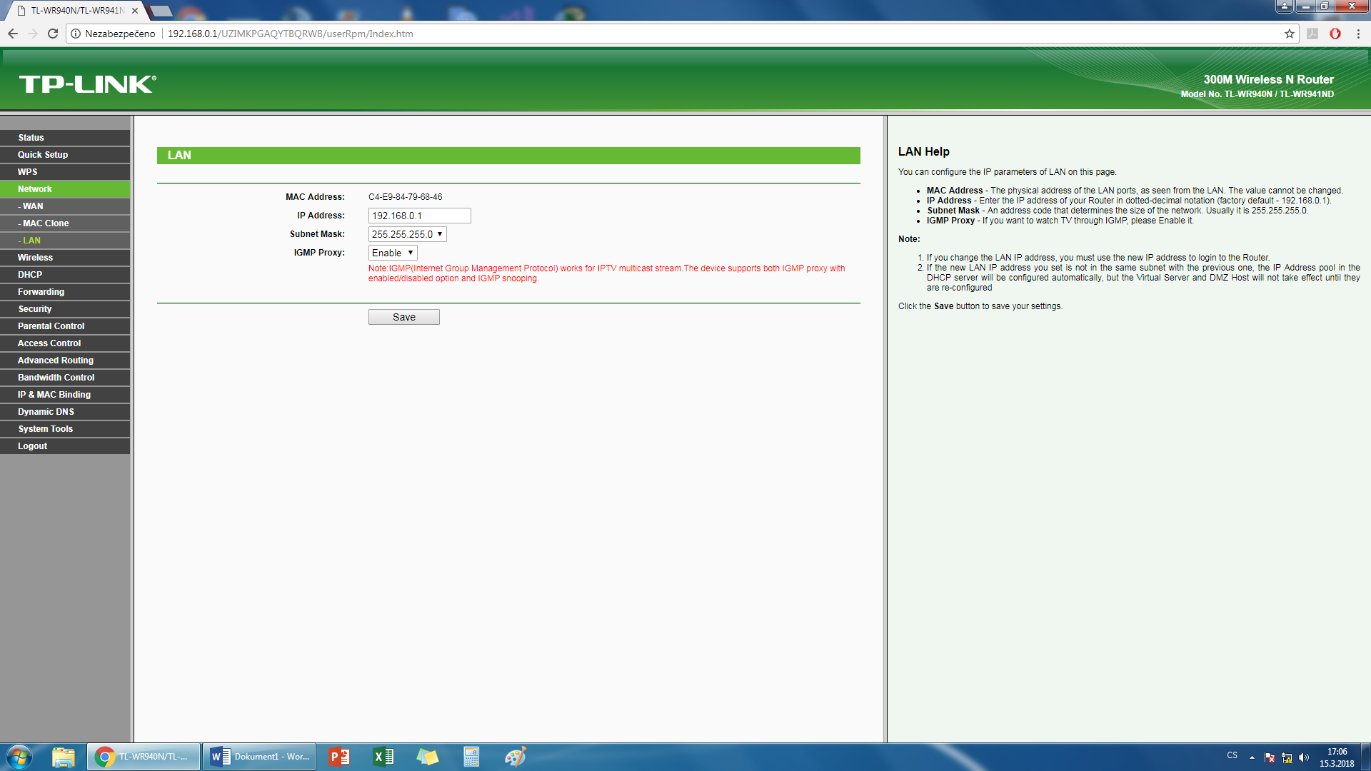

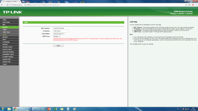

V příloze.

Router zvykne mať led , ktorá znázorňuje pripojenie net, svieti na zeleno.Ako svieti?Ináč , keď už sa hrabeš v nastavení, tak by som najskôr aktualizoval firmware na aktuálny.

Po tom resete vidíš svoju wifi ?Aktualizuj si firmware.Klikni si v tom Statuse v položke WAN na Release a potom na Renew.

Např. v mobilu vidím, připojím se, ale nejde. V pc WiFi kartu nemám, ten připojím přes kabel, po připojení je u té ikonky žlutý trojúhelník (je to vidět na těch screenech), jinak vše na routeru svítí jako normálně. Jinak firmware stáhnu zde ano https://www.tp-link.com/cz/download/TL-WR940N_V5.html jen si tam mám vybrat tu verzi. Na routeru mám V5, ale obrázkově mi odpovídá V1 a V2 no.

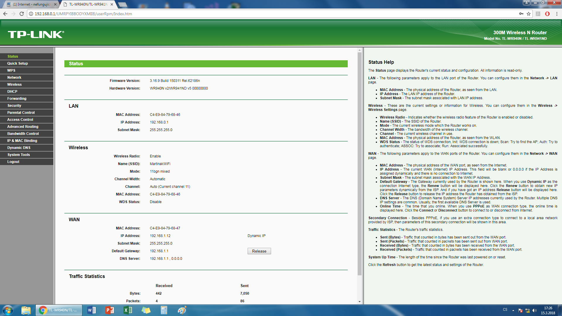

Áno ale vyber si verziu , aká je v tom Status-e t.j. V2 a tam TL-WR940N_V2_150311 , predchádzajúce verzia je tá ,čo máš teraz TL-WR940N_V2_140627.Ináč , čo je pred tým TP-Linkom ?
Veria V5 platí pre TL-WR941ND a tam je vlastne tá istá verzia firmware.https://www.tp-link.com/au/download/TL- ... l#Firmware
Máš na štítku na routri TL-WR941ND V5, pretože je tu spomínaný router TL-WR940N v zadaní témy.

Podľa Statusu to vyzerá na spoločný firmware pre TL-WR940NV2 aj WR941NDV5.
Stiahni, rozbaľ napr. na plochu a v menu System Tools - Firmware Upgrade cez vybrať súbor , ukáž na nový firmware.
Stiahni z CZ stránky :https://www.tp-link.com/cz/download/TL- ... l#Firmware

Netreba ,ak prebehla aktualizácia. Daj sem status.Čo je pred tým TP-Linkom?

Status v příloze. A co má být kde před TP-Link?

Tak , čo sa zobrazí ,ak zadáš, klikneš na: http://192.168.1.1
