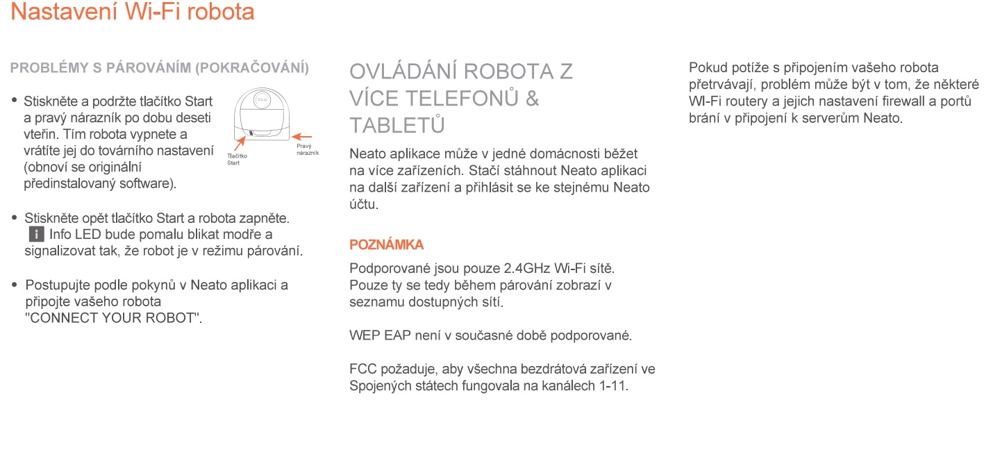

konečně jsem našel návod na spárování s aplikací. Ovšem další nastavení tam není ukázané takže jsem se mýlil a mělo by to být připojené opravdu přes router. Teda podle toho co jsem viděl by jsi při prvním nastavení měl vyhledat ssid tvého routeru a zadat heslo jaké na něm máš nastavené. To předpokládám máš správně. Tím "Ano, ale proč ten vysavač jde ovládat během dne v pohodě tj. kdykoliv jde zapnout a vypnout, ale druhý den ráno je pokaždé offline?" jsi myslel i odkudkoliv tedy i přes internet?
Jsou v aplikace i další možnosti nastavení? Třeba jako v kolik hodin se má vysavač zapnout a vypnout neboli kdy má být vysavač aktivní?
Dodatečně přidáno po 3 minutách 32 vteřinách:
Asi nejjednodušší bude když uvidíš vysavač na telefonu aktivní zkus vypnout router pokud zmizí máš ho napojený na router pokud ne máš ho napojený na telefon.

Poslední věc než zmizim, tohle mi teď poslali přímo z chatu Neato.com
Zkontrolujte prosím také doporučení routeru níže. Máte-li potíže s níže uvedenými informacemi, doporučuji vám kontaktovat poskytovatele služeb Internetu, abyste objasnili nastavení routeru.
• Ujistěte se, že váš bezdrátový směrovač je buď 2,4 GHz nebo dvou pásmový směrovač, který je konfigurován tak, aby podporoval 2,4 GHz.
• Ověřte, že heslo směrovače není delší než 32 znaků.
• Zkontrolujte, jaké šifrování používá váš směrovač. Šifrování WPA, WPA2 a WEP podporuje robot Neato.
• Pokud máte ve směrovači nastavení brány firewall, doporučujeme je změnit na nízké nastavení.
• Pokud se na vašem telefonu ve vašem domě nachází mnoho názvů Wi-Fi (SSID), může to znamenat problémy s rušením. Navrhujeme změnit kanál na směrovači na jiný kanál.
• Pokud se odpojení provádí systematicky, možná budete potřebovat prodloužit dobu pronájmu na směrovači. Doporučujeme kontaktovat ISP a prodloužit dobu pronájmu na směrovači.

Taky jsem sel spat.
Bod jedna az ctyri bych preskocil pokud ti vysavac jindy funguje pak nemaji moc smysl.
Bod pet tam mozna muzes zkontrolovat apkou v telefonu treba wifi analyzer (pro android pro ios bohuzel nevim nikdy jsem nemel). Neptal jsem se co mas za mobil?
Ja bych to spis typoval na ten plovouci IP popripada ze se vysavac proste do urcite doby vypina a lze zapnout az se prihlasi k wifi. Ale to uz hadam.

Ahoj, tak jsem to v routeru přehodil na konkrétní kanál, apple zařízení připojil na 5g a bylo to dnes ráno bez offlinu. Kupodivu jde robot ovládat opravdu mimo domov, jen když jsi na cizí wi-fi, tak může být nějak zabezpečená a blokuje připojení k robotu, jde to řešit tak, že se přepnu na mobilní data, robota zapnu a pak mohu zase na wi-fi.
Re: Prosím o radu s nastavením routeru, snad jsem na správné niti
Tak alespon nejaky progres.
