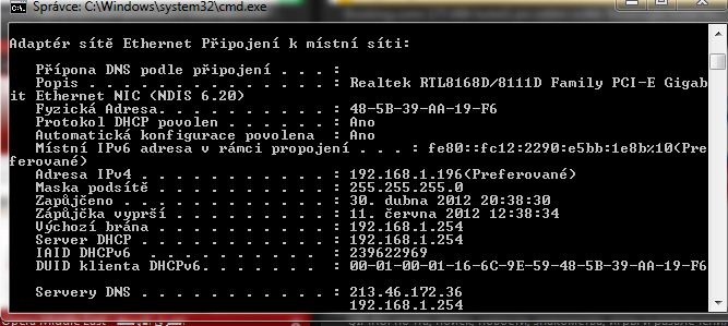

Dobry den.chci si take zkusit doma win 8 server,ale když chci vytvařet role tak mu to napíše ,že nemam nastavenou statickou IP.Kduž ji v IPv4 nastavim odpoji se mi net...Nastavuji takvou IP jaku mu napise IP config.Asi je to cele blbost nebot mam modem upc-pak router s wifi-a az pak pocitace.Ma vubec cenu se snažit? myslel sem,že si za routerem mužu sam zvolit statickou IP pocitace se serverem ,asi je to cele blbost ze? Na routeru jsem pridelovani DHCP vypl

Tak jsem to nakonfirugoval a stejne to nejde .posilam screeny ip config/all.IP sme si zvolil proste sem si ji vymyslel,predpokladam ,ze ta od UPC je ta co je uvedena v IP config u IPv4 a ta tam byt nemuze.Tak jsme tam dal jinou. gateway jsem opsal jak je v IP config.a dns napsal 8.8.8.8. jak mi bylo doporuceno.Ten screen je uz druhy pokus abyste videli co mi to jeste zahlasilo.Vysledek byl ten,ze nesel net a hlasilo to unidentified network...kdyz zmenim DNS nastaveni na ty co jsou vypsane v IP config vysledek je stejny

Máš zvolenou IP adresu ze špatného rozsahu. Musíš tam zadat nějakou, která bude začínat 192.168.1.* .. a měla by být v rozsahu 192.168.1.2 - 192.168.1.253

Vyborne zda se ,ze mam lucky day: Windows detected IP conflict,takze jsem se strefil do nejake IP ,ktera uz v domaci siti bezi(domaci sit ma 3 PC)..kazdopadne 1.dobra sprava je ,ze pripojeni jede dal:-). Ale jinak uz jsem to zkusil zmenit a jede to.Takze moc dekuji.jeste maly dotaz? proc zrovna v tomhle rozpeti volba te IP adresy? a take co to vlastne je za DNS server to 8.8.8.8 .?

Pokud ses trefil do konfliktu, tak zvyš IP o jedničku, dokud se netrefíš do nějaké volné. Nebo se prostě podívej, jaké IP mají ty další PC a vyber další volnou.
Protože máš IP brány 192.168.1.254 a masku sítě 255.255.255.0 - z toho se dá odvodit, že IP v této síti můžou být v rozsahu 192.168.1.1 - 192.168.1.255. IP adresy končící *.1, *.255 a *.254 bývají obsazeny, resp. *.255 je adresa celé sítě a nedá se použít, proto z toho vyšel takovej rozsah, jakej sem napsal.
8.8.8.8 je jeden z veřejných DNS serverů od Googlu.
