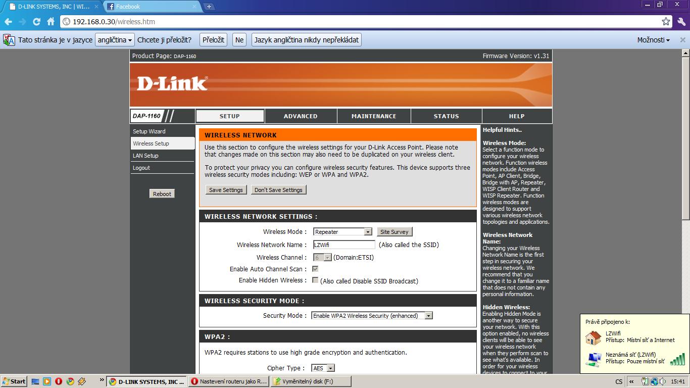

A když jsi teď připojený kabelem na ten router tak ti net jede?
LuckyStrike19
Příspěvky: 297
Registrován: 12 led 2007 16:20
Bydliště: Rohozná
Re: Nastevení routeru jako REPEATER
Příspěvek od LuckyStrike19 »
vrtá mě hlavou proč jsou dole jakoby dvě připojení! když nám to před tím klapalo jak mělo tak tam bylo připojení jenom jedno LZWifi s tím domečkem :-) a teď tam je navíc ta neznámá síť, němelo by se to sloučit do jedné?? Něco mám určitě špatně nastavený na to repeateru!! ale nevím jak!!! přes kabel se na net dostanu přes wifi ne!!
Příspěvek od Žbeky »
Ten repeater prostě nějak blbne a chová se jako client
a co s tím mám dělat?? a ten DHCP SERVER mám nechat vypnutej??? a co třeba kdybych dal ty routery k sobě, obadva bych je vypnul a pak zapnul, teba by se porovnali?!?
A ty se ani bezdrátově nepřipojíš k síti nebo jen nedostaneš IP?
\\ Případně můžeš zkusit mód Bridge+AP
bezdrátově se připojím k síti, ale k internetu ne. A už jsem ve škole, takže to budu řešit až v pátek.
