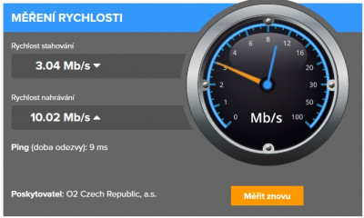

rekonstruovali jsme byt (mj. jsme natahovali rozvody internetu skrz zdi, dříve nám vedly kabely po zemi podél zdí), zapojil jsem modem do sítě, ale co se nestalo - mám teď výrazně nižší rychlost internetu, než dříve. Platíme za 50Mb/s, takové rychlosti jsme i dříve normálně dosahovali, ale nyní (se stejným modemem) máme rychlost downloadu max. cca 13 Mb/s, přičemž nejčastěji se pohybujeme kolem 8-9 Mb/s, bez ohledu na počet zapojených zařízení - ikdyž mám připojený jen PC, tak se nic nemění, i na wi-fi jede stejná rychlost. Paradoxně rychlost uploadu se pohybuje kolem 10 Mb/s, takže je často vyšší, než rychlost downloadu.
Viz. printscreen cvaknutý před chvílí.
Máte někdo nápad, čím by to mohlo být?

"Kontrolovali elektrikáři" pomocí Tester kabelů UTP, RJ45, RJ11, STP, Cat5e, Cat7 ...třeba https://www.alza.cz/w-star-ws468og-d722 ... 6264923093~
A důležitá je nejen vodivost ale i výběr do párů podle barev.
https://www.alza.cz/zapojeni-sitoveho-kabelu

Je možné, že to ty umělci zapojili blbě.

Zkus připojit PC napčímo volným kabelem přes pokoj do modemu (ne ze zdi) a budeš vedět hned, kde je problém
