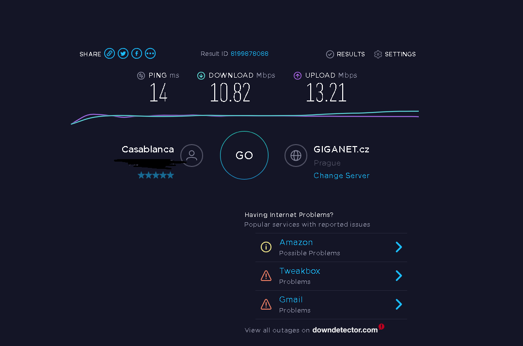

UPDATE: Když jsem zkusil na speedtestu rychlost přímo k providerovi do sítě v tomto případě GIGANET.CZ vyjel mi ping 98 což si myslim že je nepřijatelné když to je přímo k providerovi.

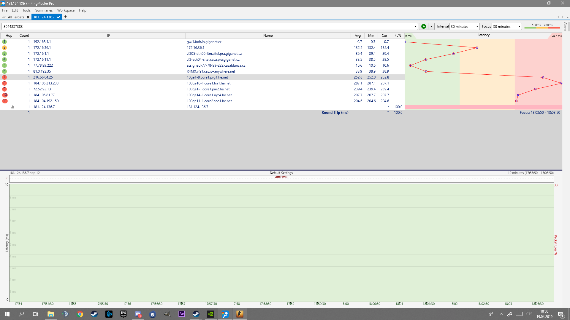

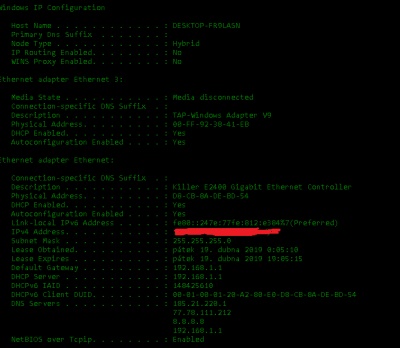

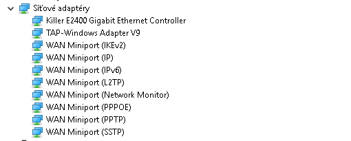

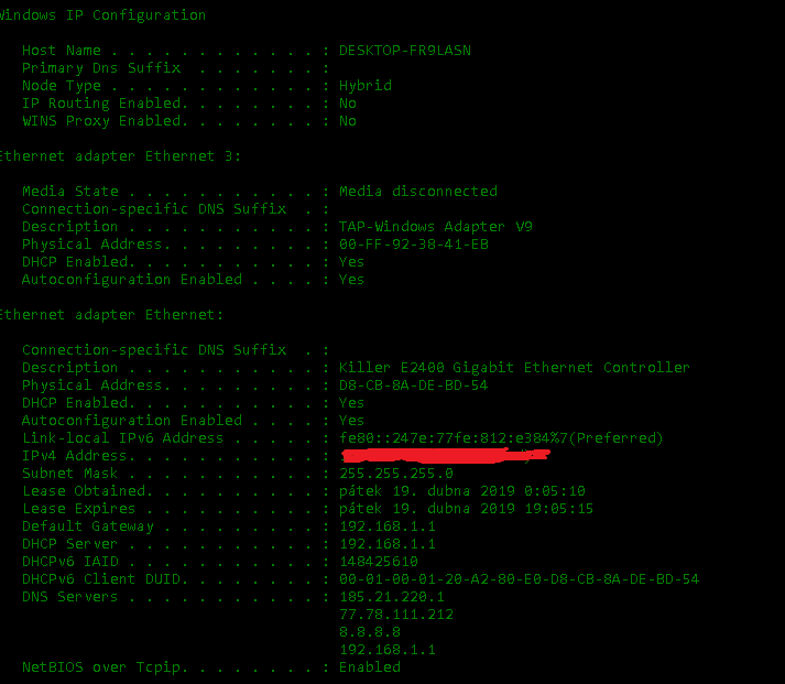

Zkusim pingplotter popřípadě když by bylo možné zkontrolovat výpis z CMD děkuji. Nevyznám se v tom vůbec ani podle návodu. Našel cca 10 adaptéru je to normální? Ping brány nešel provést z nějakého důvodu.

Dodávám screen z pingplotteru

1. Proč žádáš o kontrolu, když zamatláš ip adresu? Navíc úplně zbytečně, protože jde o neveřejnou ip adresu.
2. Příkaz nefungoval, protože tam máš ping 2x. První slovo ping je bráno jako příkaz, to co je za mezerou je název počítače. Ten pochopitelně neexistuje.
3. Počet adaptérů je způsoben wokenní neschopností zvládat sítě nějak slušně. Pokud máš stolní PC, pak doporučuji odebrat protokol IPv6 a tím většina wan miniportů zmizí.
4. Rychlost screenni a dej sem jako přílohu. Sám bys taky neklikal na odkaz, který vede bůhvíkam a pod kterým může být bůhvíco.

A co se týče pingplotteru, tak ze screenu je jasné, že k latenci dojde mezi tvým routerem a neveřejným zařízením poskytovatele 172.16.36.1. Screen použij při reklamaci.

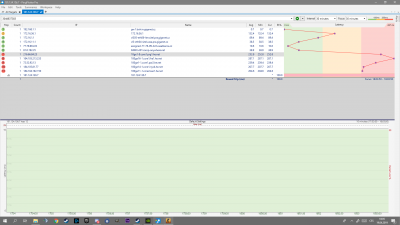

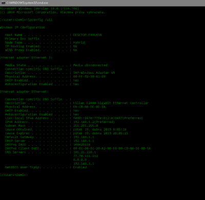

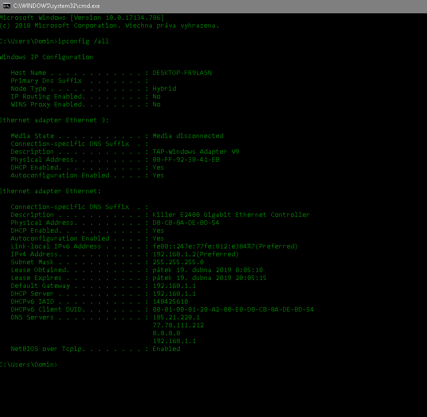

Přikládám opravený screenshot výpisu z CMD omlouvám se a rychlost z pingplotteru
Dodatečně přidáno po 2 minutách 22 vteřinách:
Rychlost z speedtestu platim si za 40mbit down a 15 mbit up

Tak ten screen rychlosti přidej k reeklamaci.

Chybu na tvé straně nevidím. Takže s tím nic udělat nemůžeš.
