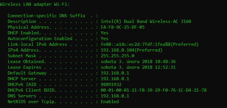

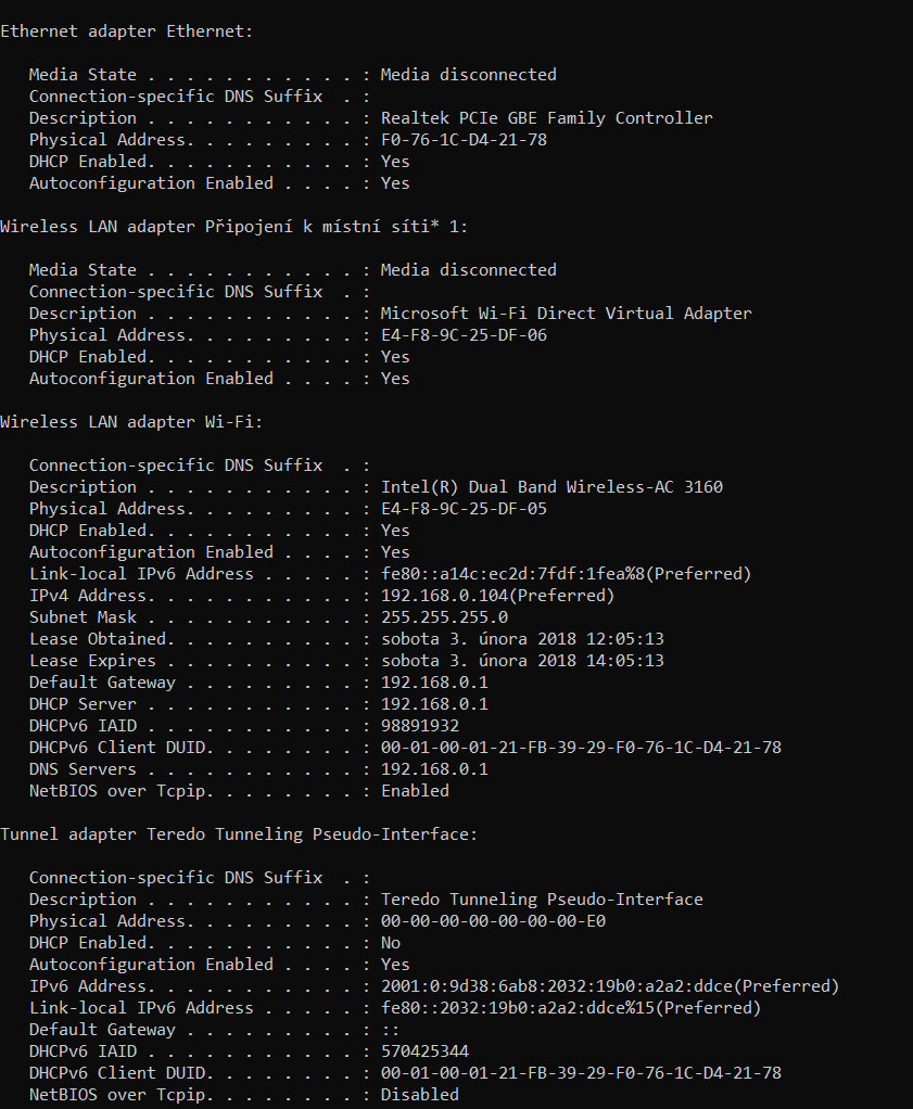

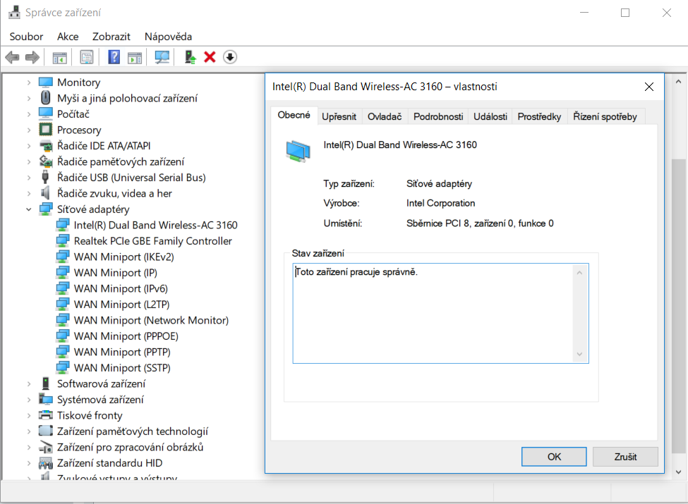

Dále si prostuduj v mém podpisu diagnostiku wifi a dej sem screen ze správce zařízení rozkliknutý na síťových adaptérech a vyýpis ipconfig /all v době funkce a nefunkce.

1- ipconfig a správce zařízení ukazuje to stejné... prostě se to tváří že to funguje i když ne

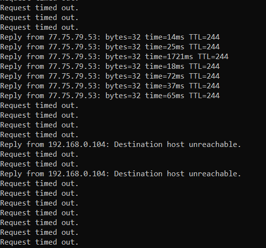

edit - když jsem bez nabíječky tak mám normální ping 20-30, jakmile zapojím tak polovina request timed out a ping 3000+-
ping na seznam v době nefunkčnosti

tady to je když to nefunguje
Re: Problém s wifi

V době závady zadej příkaz: "ping 192.168.0.1 -n 20 -4" a poté "ping 192.168.0.1 -n 20" - srovnání mi dej sem. Abys nemusel dávat screeny, stačí když pravoklikneš do okna příkazového řádku a vybereš položku "vybrat vše". Okno přejde do negativu. Stiskem klávesy Enter text vložíš do schránky. Pak už stačí použít Ctrl+V pro vložení sem.

2- když jí zapojím (nefunguje)
C:\Users\Michal Sýkora>ping 192.168.0.1 -n 20 -4
Pinging 192.168.0.1 with 32 bytes of data:
Reply from 192.168.0.1: bytes=32 time=104ms TTL=64
Reply from 192.168.0.1: bytes=32 time=19ms TTL=64
Reply from 192.168.0.1: bytes=32 time=38ms TTL=64
Reply from 192.168.0.1: bytes=32 time=968ms TTL=64
Reply from 192.168.0.1: bytes=32 time=2333ms TTL=64
Reply from 192.168.0.1: bytes=32 time=285ms TTL=64
Reply from 192.168.0.1: bytes=32 time=9ms TTL=64
Reply from 192.168.0.1: bytes=32 time=736ms TTL=64
Reply from 192.168.0.1: bytes=32 time=15ms TTL=64
Reply from 192.168.0.1: bytes=32 time=54ms TTL=64
Reply from 192.168.0.1: bytes=32 time=13ms TTL=64
Reply from 192.168.0.1: bytes=32 time=21ms TTL=64
Reply from 192.168.0.1: bytes=32 time=1187ms TTL=64
Reply from 192.168.0.1: bytes=32 time=611ms TTL=64
Reply from 192.168.0.1: bytes=32 time=781ms TTL=64
Reply from 192.168.0.1: bytes=32 time=180ms TTL=64
Reply from 192.168.0.1: bytes=32 time=604ms TTL=64
Reply from 192.168.0.1: bytes=32 time=1006ms TTL=64
Reply from 192.168.0.1: bytes=32 time=17ms TTL=64
Ping statistics for 192.168.0.1:
Packets: Sent = 20, Received = 20, Lost = 0 (0% loss),
Approximate round trip times in milli-seconds:
Minimum = 9ms, Maximum = 2333ms, Average = 449ms
Request timed out.
Reply from 192.168.0.1: bytes=32 time=3489ms TTL=64
Reply from 192.168.0.1: bytes=32 time=1289ms TTL=64
Reply from 192.168.0.1: bytes=32 time=198ms TTL=64
Reply from 192.168.0.1: bytes=32 time=1155ms TTL=64
Reply from 192.168.0.1: bytes=32 time=70ms TTL=64
Reply from 192.168.0.1: bytes=32 time=63ms TTL=64
Reply from 192.168.0.1: bytes=32 time=68ms TTL=64
Reply from 192.168.0.1: bytes=32 time=305ms TTL=64
Reply from 192.168.0.1: bytes=32 time=709ms TTL=64
Reply from 192.168.0.1: bytes=32 time=120ms TTL=64
Reply from 192.168.0.1: bytes=32 time=56ms TTL=64
Reply from 192.168.0.1: bytes=32 time=132ms TTL=64
Reply from 192.168.0.1: bytes=32 time=139ms TTL=64
Request timed out.
Request timed out.
Request timed out.
Request timed out.
Request timed out.
Request timed out.
Packets: Sent = 20, Received = 13, Lost = 7 (35% loss),
Minimum = 56ms, Maximum = 3489ms, Average = 599ms
