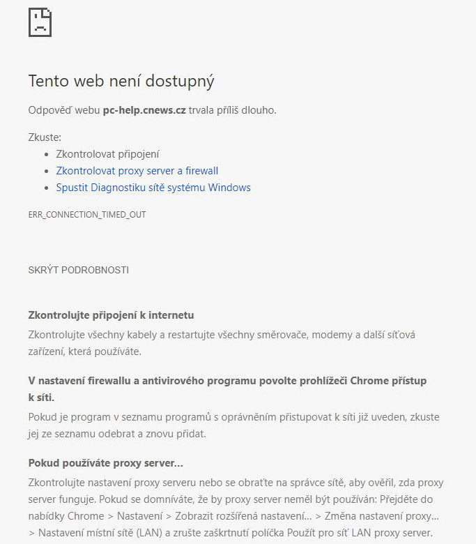

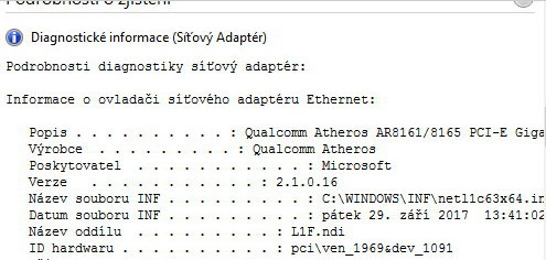

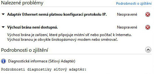

Tento problém jsem měl již před časem, ale ten se "vyřešil" po automatickém update Win. Nyní, po dalším update Win tento problém začal gradovat. Předtím se mě počítač odpojil od internetu po cca 3+ hodinách. Dnes to bylo několikrát i po pár minutách. Na hlavním počítači mám Win10 64bit pro a na druhém pomocném WinXP. Tak v 8 případech z 10 kdy na hlavním PC nejde internet jde na tom druhém PC. Takže problém nejspíš nebude v modemu či switchi, přes který jsem připojen. Provider UPC mě potvrdil, že mám drobné krátké výpadky. Problém na hlavním PC jsem vyřešil jeho restartem, občas byly potřeba restarty dva. Příspěvek píšu na pomocném PC, jelikož na hlavním nejsem schopen dopsat příspěvek před dalším výpadkem.
Edit: Na NAS, co mám zapojenou v domácí síti se dostanu, nedostanu se "ven".

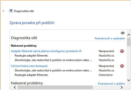

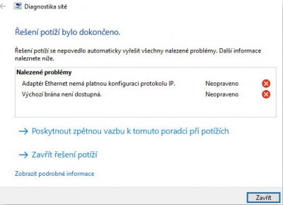

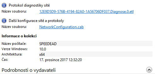

trošku mě tam mate, že se dostaneš na NAS, i když máš neplatnou konfiguraci IP.
Prostuduj si diagnostiku sítě v mém podpisu. Bude mě zajímat ipconfig -all v době provozu a v době poruchy, dále pingplotter třeba na seznam v době poruchy.

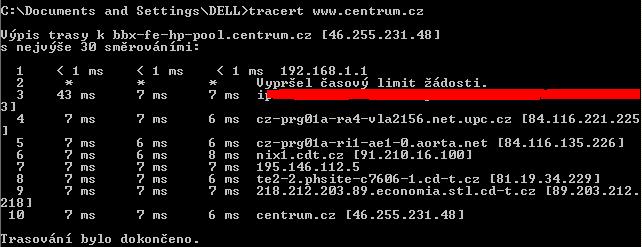

Teď jsem zkoušel tracert z pomocného PC v době výpadku netu z hlavního PC a nechápu, jak to může fungovat, když druhý uzel neodpovídá.

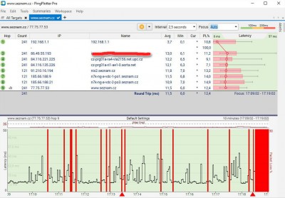

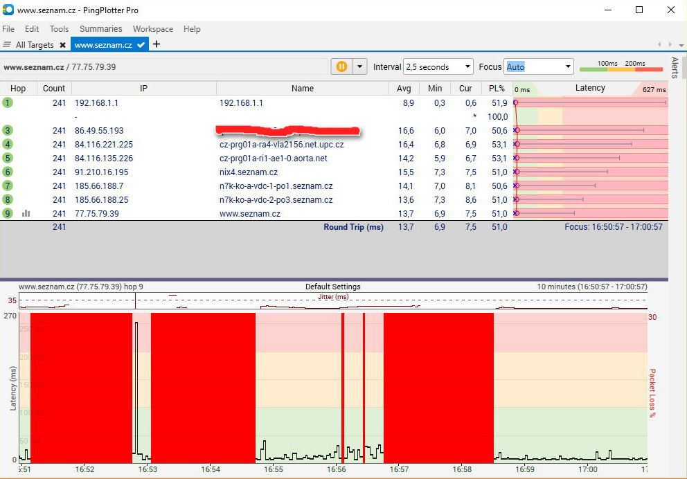

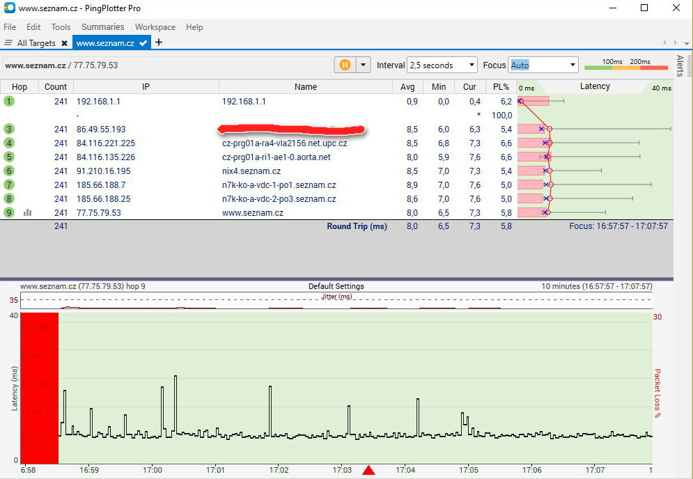

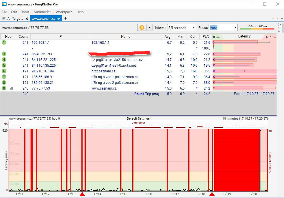

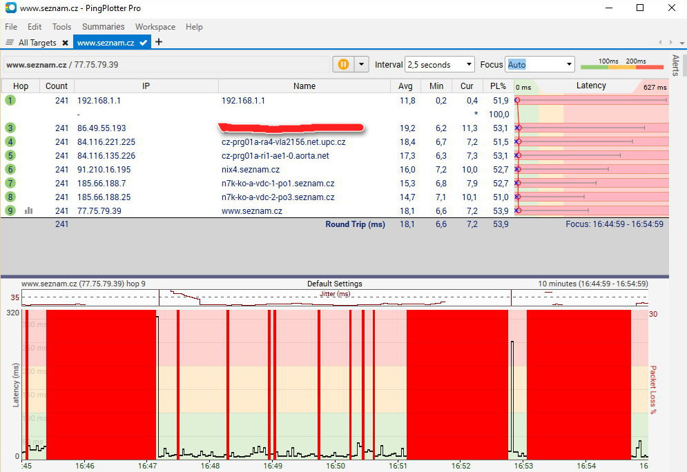

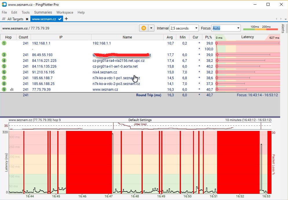

Tak při pingování Seznamu.cz mě připojení odumřelo. Jinak ten Pingploter ukázal docela děs běs.
ABBC3_SPOILER_SHOW
Re: Neustálé výpadky internetu
Ahoj.

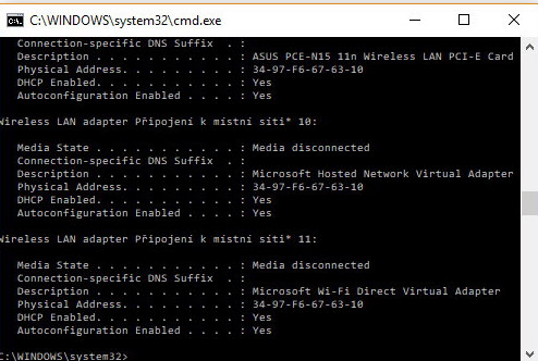

Ten výpis ipconfig je celkem naprd, potřeboval bych to, co se přiděluje na LAN.
Z uvedených screenů je patrno, že k problémům dochází mezi tvým PC a routerem. I tam, kde je to relativně dobré, je 6% ztráta, což normálně nebývá.
Rozhodně bych neviděl chybu u poskytovatele.

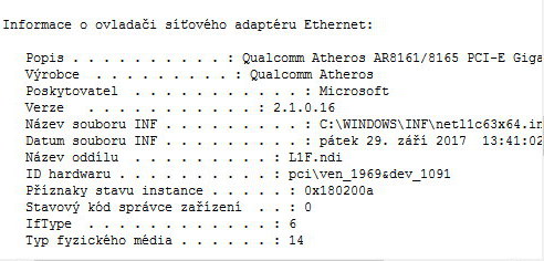

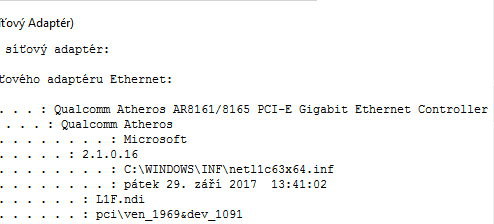

Zkus vnutit nějaký novější, pokud máš nejnovější, tak starší ovladač síťovky.
Pro vyločení HW chyby můžeš zkusit live linux, ale vzhledem k tomu jak to popisuješ, tak odhaduji wokenní chybu

Soused měl velmi podobný problém a teprve po několika dnech hledání nás napadlo přeinstalovat ovladače síťovek - tam byla chyba.
