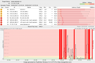

Ahoj. V oblasti internetu a jeho funkčnosti moc zdatnej nejsem. Proto se obracím na vás, zkušenější. Obrázek v příloze mluví za vše
Internet je prostě pomalej tečka :D
Může být na vině nastavení počítače? Co můžu vyzkoušet přenastavit?

V mém podpisu najdeš návody na diagnostiku sítě. Pročti. Bude mě zajímat screen pingplotter, třeba na seznam.
A zkusil bych jiný počítač na tvé síti, případně tvůj počítač na jiné síti (pokud lze).

Ahoj ITCrowd.. Dlouho jsem tu nebyl. Práce, sport sem tam nějakej koníček. Mám řešení, dám výpověd a začnu toto fórum opět spamovat svými bludy :D :D
Nyní, když mám čas to řešit, tak ping je krásnej.. time do 15ms a výpadek žádnej.
Blbé je sledovat online film. Vypadává to co 5 minut :-(
Takže program spustím během filmu a pak ti sem pošlu výsledek :-)
Díky!!

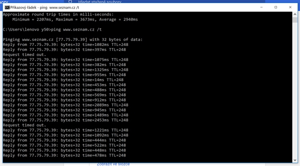

Screen z jiného notebooku
Re: Zpomalení internetu
Tak tam už máš průšvih u sebe. Špatný už je první bod 10.0.0.1, což je tvůj router. Co máš za router? A jaké máš připojení?
