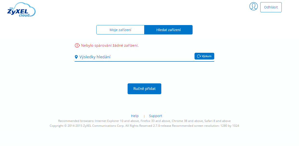

4) Cloud je velký problém. Zyxel cloud (appka přípo od zyxelu) NAS nevidí a nemůže se s ním spojit. Asi s ním vůbec nekomunikuje. Provel jsem forward na některých portech (dle manuálu) a nepomohlo to - nevíte? Dyndns mám nastaveno a je funkční.

Vůbec nevím jak pohnout s tím cloudem. Netuším, proč to webové rozhraní cloud nevidí:/ Mám něco špatně nastaveno na routeru? MOhu poslat nějaké screeny.

Jinak já měl pocit, že cloud bude běžet na jiném portu (nejsem si jist). Každopádně nefunguje, tedy mám asi jen chybně nastaveny porty :(

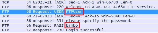

SSL musí fungovat. Já ho používám pro zabezpečení FTP. SecureSocketLayer - můžeš si to představit jako další vrstvu síťového protokolu, která se stará o bezpečnost.
Administrace přes mobil je další blbost, kdokoli může WiFi odposlechnout.
