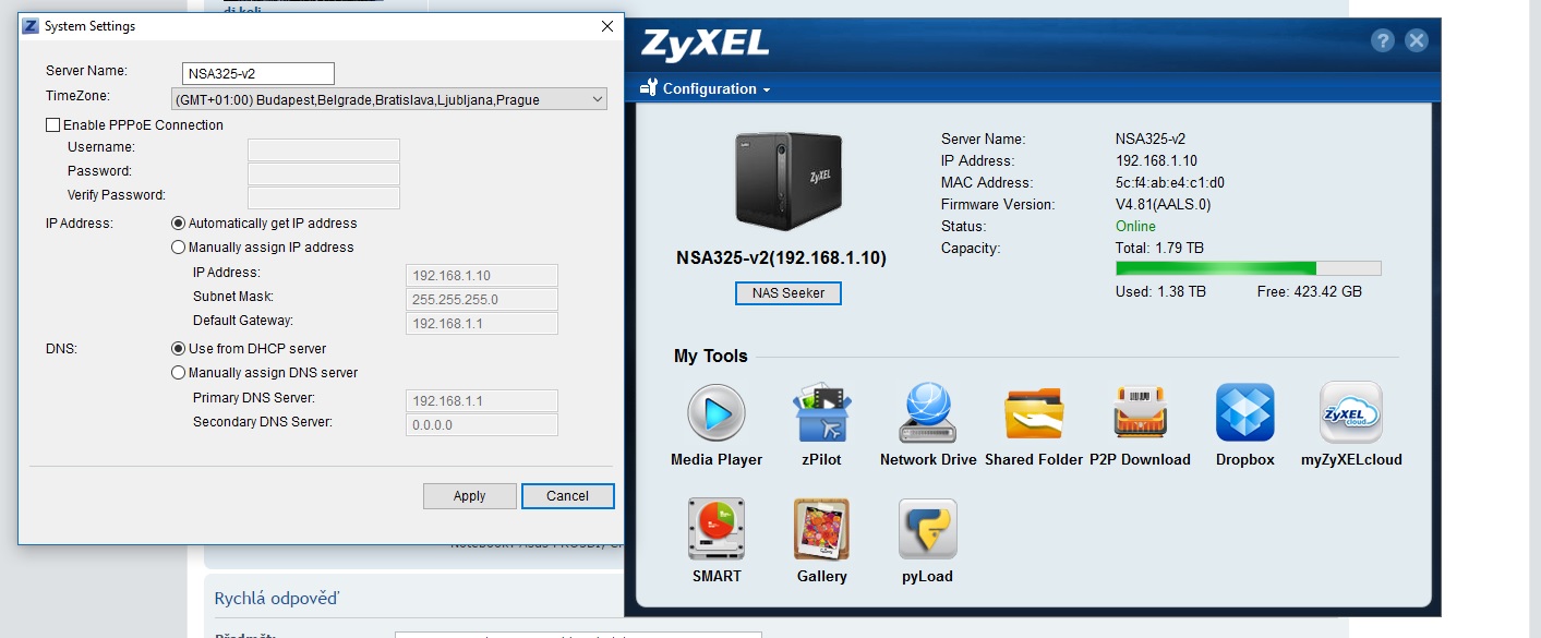

Tak je to přesně, jak jsem říkal. Já blbec jsem se někdy v minulosti hrabal v NASu a vypnul službu http. (ten obr, co si posílal).
Nyní se mi povedlo (při zapínaní nasu) najet do administrace a volba je vypnutá. Bohužel ji nestihnu změnit. Nas mne stačí vyhodit z administrace. (asi pak zjistí, že má http vypnout).
Bohužel nemám v administraci ani zapnutý telnet, tedy jsem v háji.
Nezbývá mi nic jiného nežli reset. Snad se mi podaří nasu vysvětlit, že na HDD jsou data a není třeba formát.

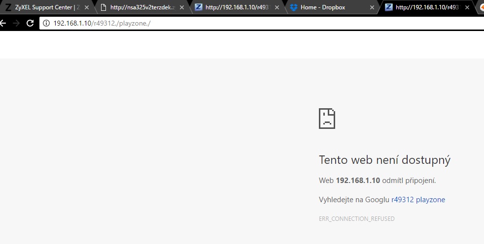

a port 22 na ssh poslouchá nebo ne? posílal si screen z adresy 192.168.1.10 a přitom si psal, že je na jiné adrese.
Zkus ještě napsat https (443)

Původně jsem měl IP adresu 192.168.1.6, kterou jsem jak v routeru, tak v nasu upravil na 192.168.1.10. Ani toto nepomohlo. Nyní se mohu připojit k FTP a twonky serveru. Normálně mám namapované složky do stolního PC a v tuto chvíli na něj posílám fotky.
Na 100% jsem si blbec vypnul podporu http. Port 443 nenaslouchá. Je velmi zajímavé, že 80 sice naslouchá, ale nepustí mne dál. Port 22 nenaslouchá.

Ještě, abych odpověděl na dotaz kolegy, tak soft k serveru je, ale má omezené nastavení. Pouze toto:

Tentokrát jsi oskenoval jen dva porty - 80 a 443. Zkus tam nastavit rozsah 1 - 65534.
Zkus zadat do prohlížeče název síťový název NASu.
