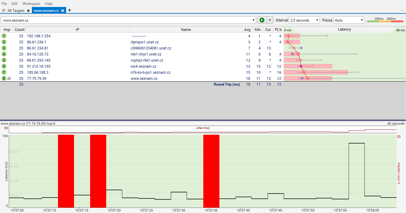

No. Asi bude nejlepší zjistit, kde k problému dochází
Stáhni https://www.pingplotter.com/freeware.html, nainstaluj a spusť. Do pole Target Name napiš www.seznam.cz, Trace Interval zvol 2,5 second a klikni na zelené tlačítko "play".
Program nech běžet, dokud nedojde k výpadku. Po výpadku můžeš proces zastavit a dát sem do přílohy screenshot.

Je to takhle správně?

Zkus vypojit router na chvíli ze zásuvky, vypadá to, že je problém v routeru.

Nejdřív se musíme ujistit, že brána 192.168.1.254 je opravdu ten router. Zadej tu IP do prohlížeče - otevře se přihlášení do Asus routeru? Pokud ano, tak v routeru zkus přehrát firmware na novější verzi (jestliže je k dispozici). Je na webu podpory Asus, musí být pro router RT-N12 D1!
