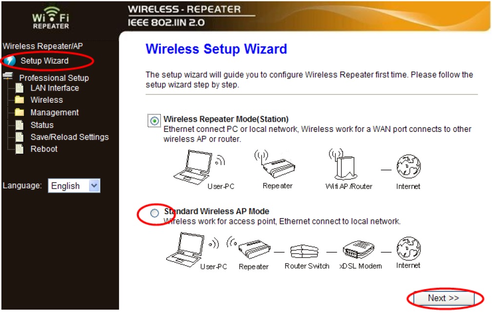

Dobrý den, chtěl bych poprosit o radu. Mám problém s nastavením repeateru https://www.i-tec.cz/?t=3&v=286. Jde o to, že když do prohlížeče napíšu IP, nastavení se mně neukáže. Jediný, co se objeví v prohlížeči, je:
Na stránce, ve faq, sice popisujou postup, ale ten nefunguje. Je to stejný. Nevím, jak se do nastavení dostat. Jak ho v prohlížeči ukázat. Měl by vypadat takhle:
Neměli byste, prosím radu?

To vypadá jako by to šlo na ftp protokol.
Zkus do řádku zadat "http://192.168.10.1/"
Podotýkám, že musíš být na stejné síti.

Díky, zadal jsem, nepomohlo. Připojit se dá naprosto bez problémů, signál zesiluje přesně podle představ, možná bych přehlídnul i absenci zabezpečení, ale bydlím v ulici, plný baráků, nedaleko centra.. :)
Zkusil jsem ještě nastavit IP "natvrdo" - 192.168.10.2, 255.255.255.0, 192.168.10.1 - podle návrhu ve faq...taky nepomohlo. Podíval jsem se do firewallu (Eset), IP je povolena.. Tak nevím.

Mas povolenou javu?
A co zkusit reset (ne restart) toho zarizeni? Prip. preflehovat FW.
