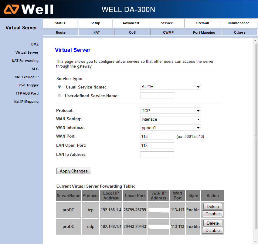

2. Na routeru Well DA-300N mám nastaveno:
- tady jsem musel jít do Advanced->NAT->Virtual Server, a pak jsem nastavil následující:
Protocol: TCP
Wan setting: interface (je tu ještě možnost "ip address")
Wan interface: pppoe1 (je tu ještě možnost "any")
Wan port: 113
Lan open port: 28755
Lan IP address: 192.168.1.4
- pro UDP jsem udělal to samé jen jsem pochopitelně změnil protokol a hodnotu "Lan open port" na 20443. Tedy ve výsledku jsem vytvořil tyto dvě pravidla.
- obrázek jak to vypadá, viz příloha

Nedělej to ve virtual serveru, ale napřímo v nabídce port forwarding. Nejjednodušší možnost je dát své PC do DMZ.

port forwarding tam nikde není právě. Je tam buď virtual server nebo port trigger. S tím DMZ, co to vubec znamená? Je to bezpečné?
EDIT:
Když ho dám do DMZ, tak stále se nic neděje, čili od pasivních uživatelů nemůžu stahovat. V prvním příspěvku nahoře jsem vyfotil důkaz, že tam port forwarding jako takový není.

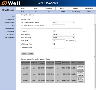

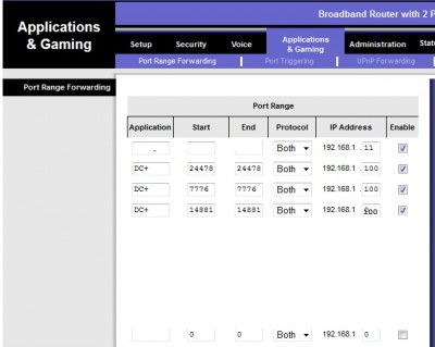

Nastavení je takto:
Tohle je v DC:
Tohle je v routeru:

spartakus25
Příspěvky: 109
Registrován: 02 kvě 2012 18:13
Re: port forward WELL DA-300N vs. AirDC++
Příspěvek od spartakus25 »
Mám to teď takhle (na obrázku). Stejně jsem pořád pasivní :( Na pc jsem zkusil příkazem netstat -a jestli jdou vidět ty porty a jdou - naslouchávají. Celá aplikace AirDC++ je v pravidle windows-firewallu povolena. Fakt už nevím..Přitom by to mělo jít v tom Virtual Server udělat (jakýsi borec to v tom rozchodil). Fakt už nevím na co se podívat. Doufám v zázrak.
