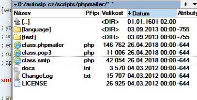

Re: Eshop nedokáže odeslat potvrzeni- mail na @gmail.com
Je zde celý adresář phpmailer viz screen
soubory sem nejdou vložit,
nejaké jsem hodil sem.
Petr
Dodatečně přidáno po 20 vteřinách:
https://www.uschovna.cz/zasilka/CUKNXIX2A7SW86JV-7FZ/
Petr
