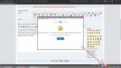

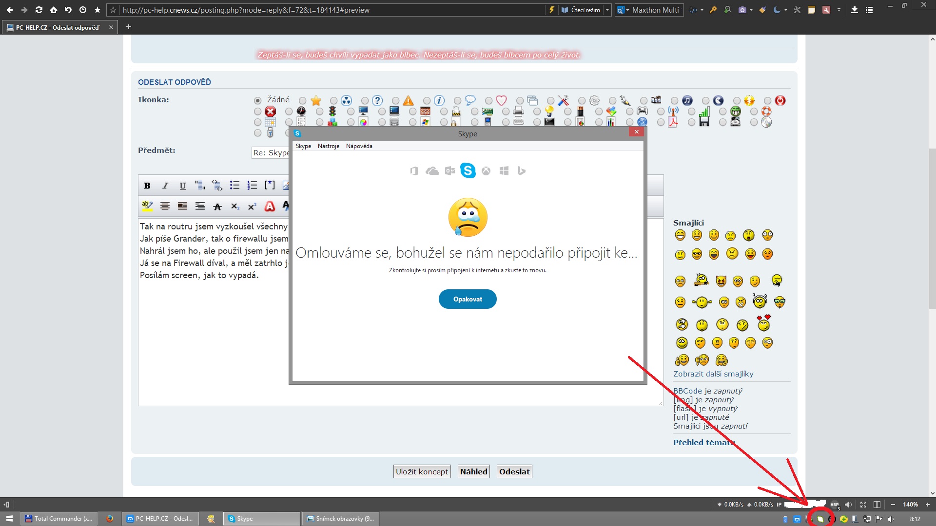

Posílám screen, jak to vypadá. Napadlo mě, že ta věta by mohla pokračovat "...ke vzdálenému (serveru)?
