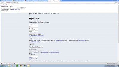

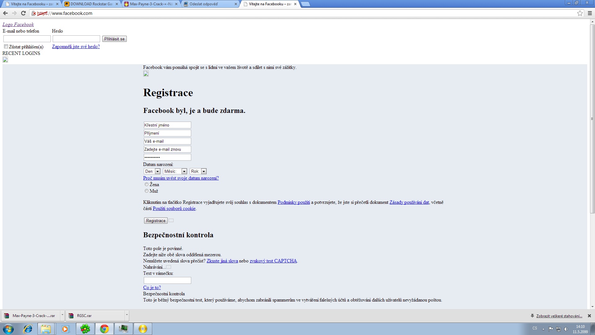

no jo čeština není moje silná stranka ten adobe flash player uz jsem vyrezil ale nejake weby my nefunguji napr ten facebook http://leteckaposta.cz/570224704 Scren.

Obrázky se vkládají jako příloha!
Jedno z pravidel co tady máme...
--- Doplnění předchozího příspěvku (11 Kvě 2013 14:15) ---
Oprav si prosím tě datum a čas. To je taky důvod proč se dějí takové věci.

tak to se omlouvám ale čas snad nemuže zato že by nefunguji nějake weby jak maji ?
Re: adobe flash player
Ale rozhodně to vyvolává problémy s certifikátem.
Samozřejmě že za to čas může. Ty weby mají nějaké certifikáty které platí v určité době a k určitému datu. Třeba platí 14 dní. Pokud nemáš v PC správný čas, pak si mimo toto datum a vyběhne ti hláška o neplatnosti certifikátu.
Trochu podobné by byla vlaková jízdenka se špatným datumem. Sice ji máš, ale průvodčí tě vyhodí. :lol:

jo diky :D mě by v životě nenapadlo že to muže byt rokem :-D
