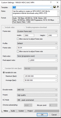

Nevite proc mam asi 75% kvalitu videa oproti jinym lidem na YT? Zlepsi se to kdyz dam kvalitu z hd na fullhd to jo, ale porad je horsi moje fullhd video nez hd video od nekoho jinyho, a to tocim stejnou vec, kde je chyba? Video ma 30FPS a je natacene na fullhd monitoru nevim je to strasne neostre, na pocitaci je video ostré.

Zkontroluj, jestli máš opravdu rozlišení 1920x1080. Pokud ano, pravděpodobně bude chyba v nižším datovém toku.

Ze to misto mozna setris ty.
Ty sice nastavis 1920x1080 rozliseni, jenze kvalitu obrazu urcuje i datovy tok.
Jaky mas nastaveny datovy tok ?
Re: Youtube copyright hudba a kvalita videí po uploadu
Pouzivam Bandicam a Vegas tady je nastavení, takze co mam zvysit a o kolik?

Datový tok je bit rate - 16.000.000 bps by měla být přijatelná kvalita, ale jestli Ti to nestačí, zkus to zvednout třeba na 20.000.000, popřípadě víc nebo míň dle potřeby. Jen jak už tu bylo naznačeno - s vyšším bit rate je zároveň i větší výsledný soubor.Krieger píše:Pouzivam Bandicam a Vegas tady je nastavení, takze co mam zvysit a o kolik?
Pokud se o tom chceš dozvědět víc, myslím si, že tady je to dobře popsané..

Tak sem vyrenderoval video v 25 000 000bit rate(+9 000 000) a pořád to je rozmazaný a kvalita stejná, je to hlavně když se pohybuju, disable resample mám všude. Fakt nevim kde teda hledat chybu, na PC je kvalita 1#
