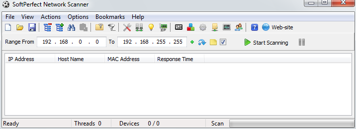

Děkuji za tip na program, použil jsem ho, zadal rozsah IP adres 192.168.0.0 až 192.168.255.255, ale nic mi to nenašlo. Pravděpodobně zadávám nesprávně rozsah IP adres, můžete poradit, jaký mám zadat?

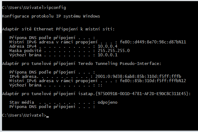

Spusť příkazový řádek. Napiš příkaz ipconfig. On ti vypíše IP adresu počítače (např. 192.168.1.100). Pak proskenuj 192.168.1.1 - 192.168.1.254.
Pokud tam IP telefon není, pak nebude na stejné síti.

Zapnul jsem ten příkazový řádek, bohužel ve výpise IP adresu začínající na 192... vůbec nevidím. Můžete poradit, která z nich je adresou počítače?
V počítači mám ten VoIP telefon, router, skener a tiskárnu.

Já psal např. To je například. To znamená, že je to příklad. Ve skutečnosti můžou být IP adresy úplně jiné, stejně jako ve tvém případě.
Proskenuj 10.0.0.1 - 10.0.0.254. 10.0.0.1 bude tvůj router.

Mnohokrát děkuji, je to 10.0.0.2 :thumbup:
