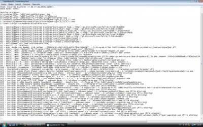

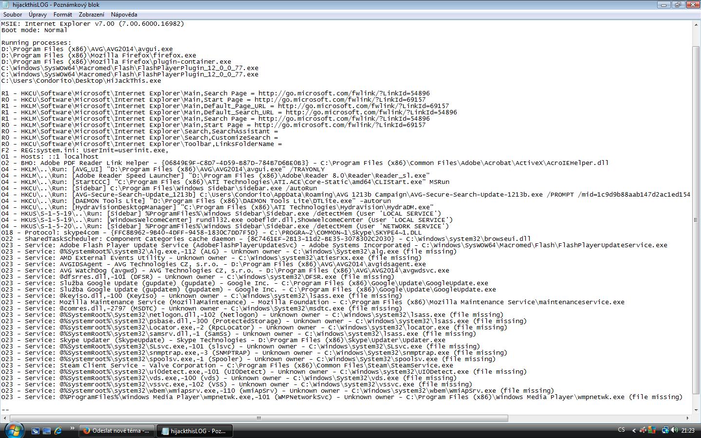

Ahoj lidi, prosim o Vas o radu : Moje PC je uz celkem starecek (HW jednou za cas obmenuji tudiz tak nejak drzim krok s dobou), nikdy s nim nebyly nejake prehnane problemy az do doby kdy mi to zacalo hlasit ze muj sys. disk je temer plny. Koukal jsem kde muze byt problem a ten jsem nalezl ve slozce widli (mam origo visty) ktere mely za dobu nekolika let velikost temer 80Gb.. Rozhodl jsem se uz kvuli tomuto a dale treba i celkovemu zpomaleni reinstalovat : Ted k veci..Od te doby obcasne zamrzani jen tak kdyz necham pc dele v necinosti a nebo tzv. modra smrt pri pousteni si videa na youtube ci stream atd. Snazil jsem se reinstalovat vsechny mozne ovladace od zakladni desky az po grafiku ale zatim bez uspechu. Pokud by nekoho z Vas mistru zde napadlo co s tim, budu rad :)
Jo a jeste po startu Pc se mi zacala objevovat hlaska : Program hydraDm.exe je jiz spusten, nebo tak podobne.
ps:Za vycerpavajci psani se omlouvam, ale jsem vicemene lajk a tak jsem chtel problem popsat tak nejak od zakladu. V priloze posilam pro vsechny pripady log z hjt. Automaticke kontrole na webu neverim a asi bych se v tom ani nevyznal :) diky
screen z logu, textak mi to nechtelo poslat nechapu :P

Log z hjt zde a jdu se vrhnout na to co popsal JARO3..
Scan saved at 22:32:25, on 3.4.2014
Platform: Windows Vista (WinNT 6.00.1904)
MSIE: Internet Explorer v7.00 (7.00.6000.16982)
Boot mode: Normal
Running processes:
C:\Program Files (x86)\ATI Technologies\HydraVision\HydraDM.exe
D:\Program Files (x86)\AVG\AVG2014\avgui.exe
D:\Program Files (x86)\Mozilla Firefox\firefox.exe
D:\Program Files (x86)\Mozilla Firefox\plugin-container.exe
C:\Windows\SysWOW64\Macromed\Flash\FlashPlayerPlugin_12_0_0_77.exe
C:\Users\Condorito\Desktop\HiJackThis.exe
R0 - HKCU\Software\Microsoft\Internet Explorer\Main,Start Page = http://go.microsoft.com/fwlink/?LinkId=69157
R1 - HKLM\Software\Microsoft\Internet Explorer\Main,Default_Page_URL = http://go.microsoft.com/fwlink/?LinkId=69157
R0 - HKLM\Software\Microsoft\Internet Explorer\Main,Start Page = http://go.microsoft.com/fwlink/?LinkId=69157
F2 - REG:system.ini: UserInit=userinit.exe,
O1 - Hosts: ::1 localhost
O2 - BHO: Adobe PDF Reader Link Helper - {06849E9F-C8D7-4D59-B87D-784B7D6BE0B3} - C:\Program Files (x86)\Common Files\Adobe\Acrobat\ActiveX\AcroIEHelper.dll
O4 - HKLM\..\Run: [AVG_UI] "D:\Program Files (x86)\AVG\AVG2014\avgui.exe" /TRAYONLY
O4 - HKLM\..\Run: [Adobe Reader Speed Launcher] "D:\Program Files (x86)\Adobe\Reader 8.0\Reader\Reader_sl.exe"
O4 - HKLM\..\Run: [StartCCC] "C:\Program Files (x86)\ATI Technologies\ATI.ACE\Core-Static\amd64\CLIStart.exe" MSRun
O4 - HKCU\..\Run: [Sidebar] C:\Program Files\Windows Sidebar\sidebar.exe /autoRun
O4 - HKCU\..\Run: [AVG-Secure-Search-Update_1213b] C:\Users\Condorito\AppData\Roaming\AVG 1213b Campaign\AVG-Secure-Search-Update-1213b.exe /PROMPT /mid=1c9d9b88aab147d2ac1ed1543be1e502-a01e9e89512bd70c0f6236020492ffec464d3735 /CMPID=1213b
O4 - HKCU\..\Run: [DAEMON Tools Lite] "D:\Program Files (x86)\DAEMON Tools Lite\DTLite.exe" -autorun
O4 - HKCU\..\Run: [HydraVisionDesktopManager] "C:\Program Files (x86)\ATI Technologies\HydraVision\HydraDM.exe"
O4 - HKUS\S-1-5-19\..\Run: [Sidebar] %ProgramFiles%\Windows Sidebar\Sidebar.exe /detectMem (User 'LOCAL SERVICE')
O4 - HKUS\S-1-5-19\..\Run: [WindowsWelcomeCenter] rundll32.exe oobefldr.dll,ShowWelcomeCenter (User 'LOCAL SERVICE')
O4 - HKUS\S-1-5-20\..\Run: [Sidebar] %ProgramFiles%\Windows Sidebar\Sidebar.exe /detectMem (User 'NETWORK SERVICE')
O18 - Protocol: skype4com - {FFC8B962-9B40-4DFF-9458-1830C7DD7F5D} - C:\PROGRA~2\COMMON~1\Skype\SKYPE4~1.DLL
O22 - SharedTaskScheduler: Component Categories cache daemon - {8C7461EF-2B13-11d2-BE35-3078302C2030} - C:\Windows\system32\browseui.dll
O23 - Service: Adobe Flash Player Update Service (AdobeFlashPlayerUpdateSvc) - Adobe Systems Incorporated - C:\Windows\SysWOW64\Macromed\Flash\FlashPlayerUpdateService.exe
O23 - Service: @%SystemRoot%\system32\Alg.exe,-112 (ALG) - Unknown owner - C:\Windows\System32\alg.exe (file missing)
O23 - Service: AMD External Events Utility - Unknown owner - C:\Windows\system32\atiesrxx.exe (file missing)
O23 - Service: AVGIDSAgent - AVG Technologies CZ, s.r.o. - D:\Program Files (x86)\AVG\AVG2014\avgidsagent.exe
O23 - Service: AVG WatchDog (avgwd) - AVG Technologies CZ, s.r.o. - D:\Program Files (x86)\AVG\AVG2014\avgwdsvc.exe
O23 - Service: @dfsrres.dll,-101 (DFSR) - Unknown owner - C:\Windows\system32\DFSR.exe (file missing)
O23 - Service: Služba Google Update (gupdate) (gupdate) - Google Inc. - C:\Program Files (x86)\Google\Update\GoogleUpdate.exe
O23 - Service: Služba Google Update (gupdatem) (gupdatem) - Google Inc. - C:\Program Files (x86)\Google\Update\GoogleUpdate.exe
O23 - Service: @keyiso.dll,-100 (KeyIso) - Unknown owner - C:\Windows\system32\lsass.exe (file missing)
O23 - Service: @comres.dll,-2797 (MSDTC) - Unknown owner - C:\Windows\System32\msdtc.exe (file missing)
O23 - Service: @%SystemRoot%\System32\netlogon.dll,-102 (Netlogon) - Unknown owner - C:\Windows\system32\lsass.exe (file missing)
O23 - Service: @%systemroot%\system32\psbase.dll,-300 (ProtectedStorage) - Unknown owner - C:\Windows\system32\lsass.exe (file missing)
O23 - Service: @%systemroot%\system32\Locator.exe,-2 (RpcLocator) - Unknown owner - C:\Windows\system32\locator.exe (file missing)
O23 - Service: @%SystemRoot%\system32\samsrv.dll,-1 (SamSs) - Unknown owner - C:\Windows\system32\lsass.exe (file missing)
O23 - Service: Skype Updater (SkypeUpdate) - Skype Technologies - D:\Program Files (x86)\Skype\Updater\Updater.exe
O23 - Service: @%SystemRoot%\system32\SLsvc.exe,-101 (slsvc) - Unknown owner - C:\Windows\system32\SLsvc.exe (file missing)
O23 - Service: @%SystemRoot%\system32\snmptrap.exe,-3 (SNMPTRAP) - Unknown owner - C:\Windows\System32\snmptrap.exe (file missing)
O23 - Service: @%systemroot%\system32\spoolsv.exe,-1 (Spooler) - Unknown owner - C:\Windows\System32\spoolsv.exe (file missing)
O23 - Service: Steam Client Service - Valve Corporation - C:\Program Files (x86)\Common Files\Steam\SteamService.exe
O23 - Service: @%SystemRoot%\system32\ui0detect.exe,-101 (UI0Detect) - Unknown owner - C:\Windows\system32\UI0Detect.exe (file missing)
O23 - Service: @%SystemRoot%\system32\vds.exe,-100 (vds) - Unknown owner - C:\Windows\System32\vds.exe (file missing)
O23 - Service: @%systemroot%\system32\vssvc.exe,-102 (VSS) - Unknown owner - C:\Windows\system32\vssvc.exe (file missing)
O23 - Service: @%Systemroot%\system32\wbem\wmiapsrv.exe,-110 (wmiApSrv) - Unknown owner - C:\Windows\system32\wbem\WmiApSrv.exe (file missing)
O23 - Service: @%ProgramFiles%\Windows Media Player\wmpnetwk.exe,-101 (WMPNetworkSvc) - Unknown owner - C:\Program Files (x86)\Windows Media Player\wmpnetwk.exe (file missing)
End of file - 6278 bytes
