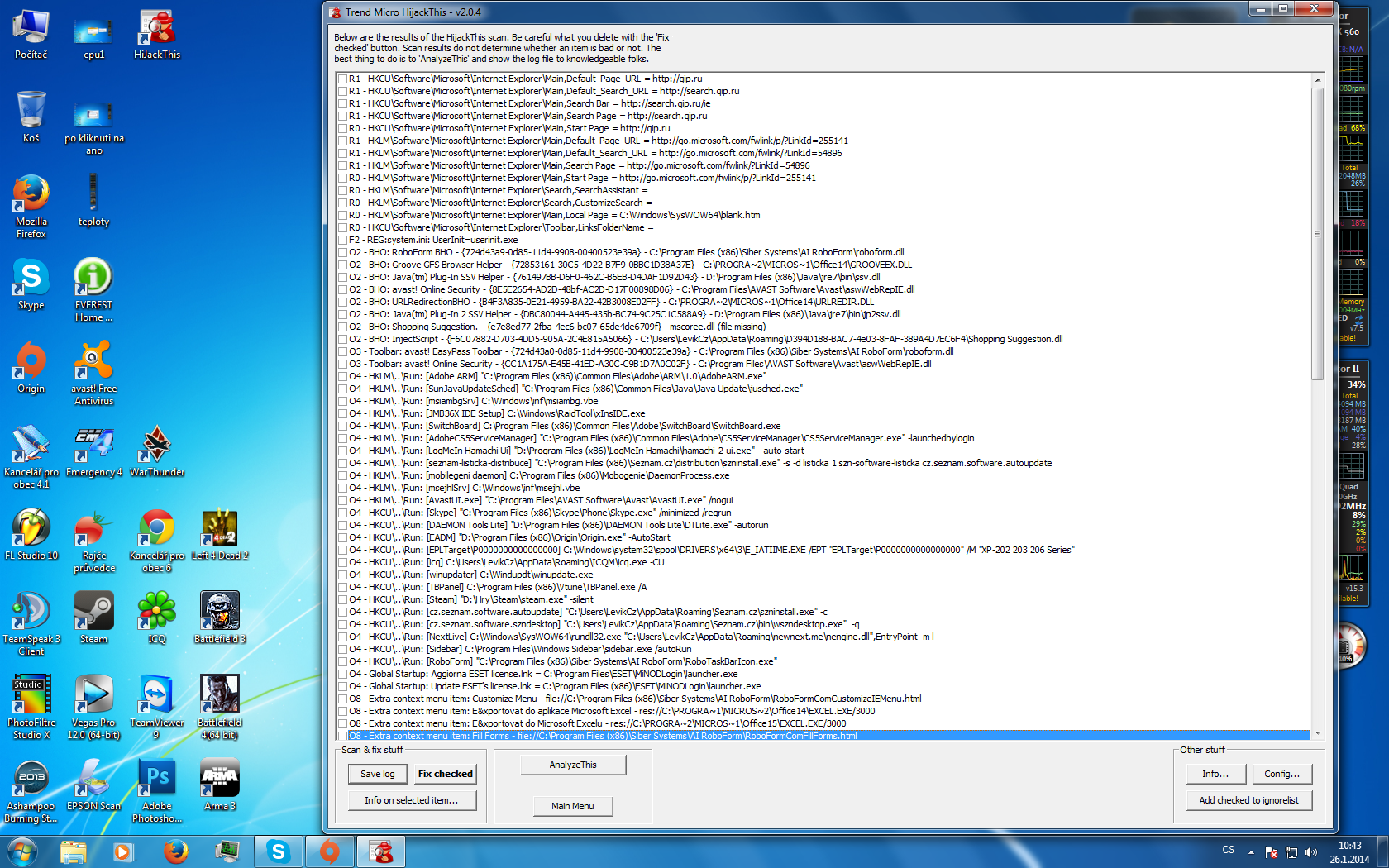

Když zapnu PC tak mi z ničeho nic vyskočí teploty a využití u CPU a GPU snad na nejvíc co to jde a asi po 10 mintach se sekne PC a tim to konči. Ale pokud mam zapleho spravce uloh tak zničeho nic to využití spadne na normální hladinu.
Více zde: viewtopic.php?f=7&t=125517

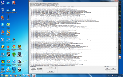

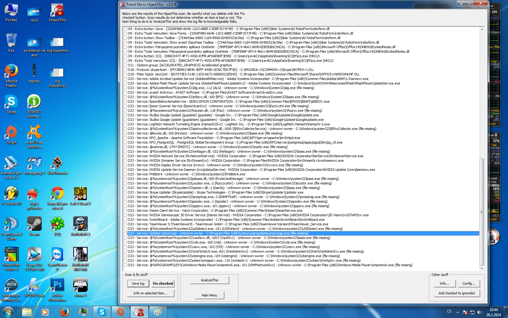

sice mi naběhl textový ediotr ale byl prázdný tak to sem dám formou screenů.

Neber to špatně, ale ze screenu to fakt luštit nebudeme.
