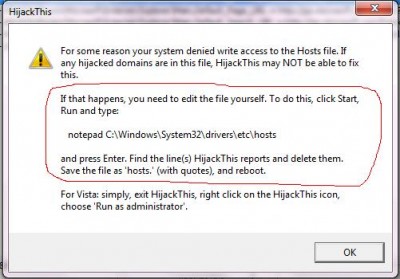

Bohužel tu o OS ještě nepadla zmínka.
Ale k problému: Zkus se poprat s tímhle:
Je to z Tvého snímku a popsaný postup by měl odstranit tu chybu a pak by měl HJT bez problémů proběhnout.

Zmínka o systému nepadla, ale je to jasný. S tím se není třeba prát. Důležitá je poslední věta: For Vista .....

Pokud se nenabídne po kliku pravým tlačítkem možnost Spustit jako správce, pak se zřejmě nejedná o Visty, ale právě o XP, pro která platí to, co jsem dal do rámečku, nebo se pletu? :wink:

Ano pleteš. Win XP v této nabídce nemá Spustit jako správce. To má jenom Vista a výše. Tak si to vyzkoušej. Na XP normálně poklepáním - dvojklikem.
