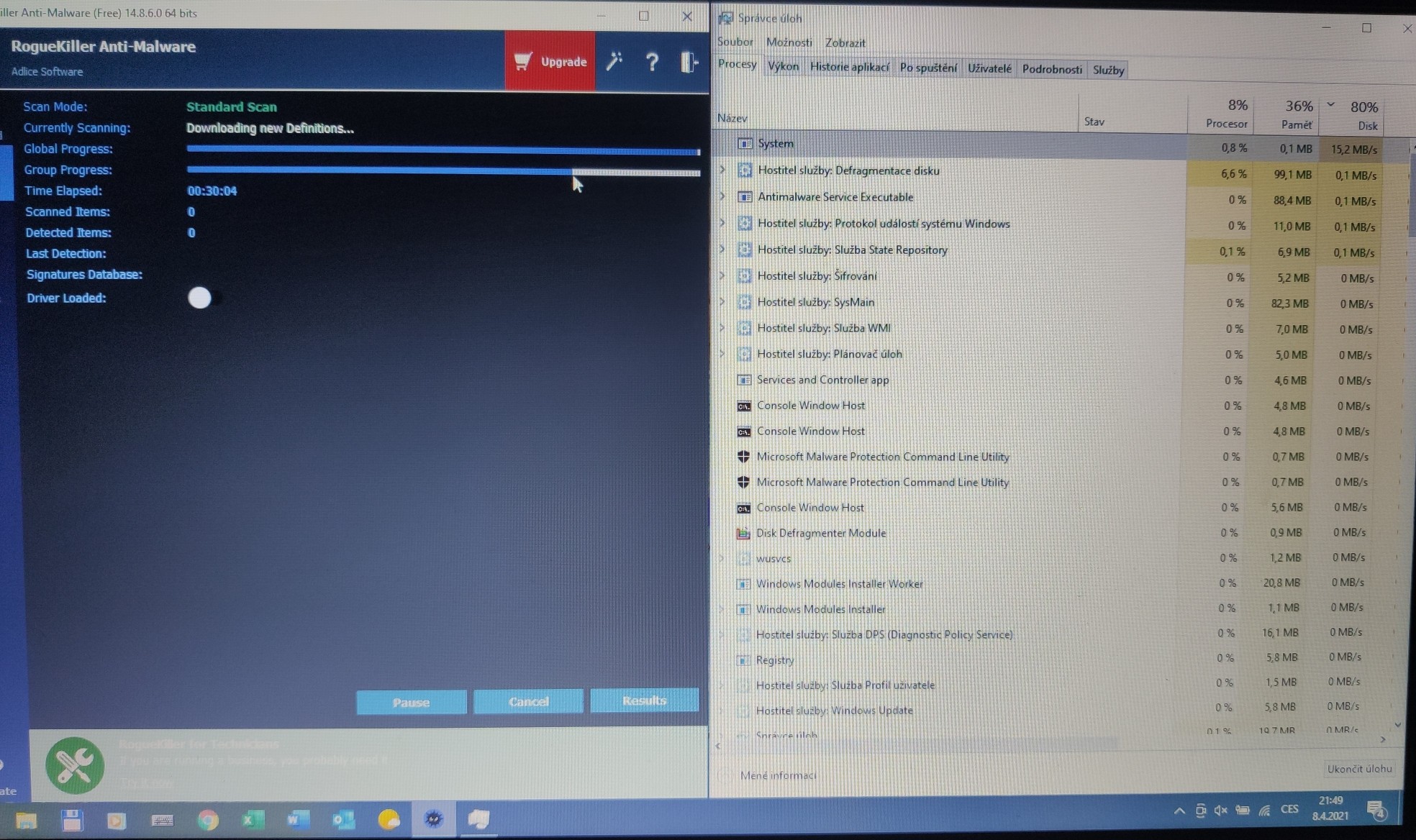

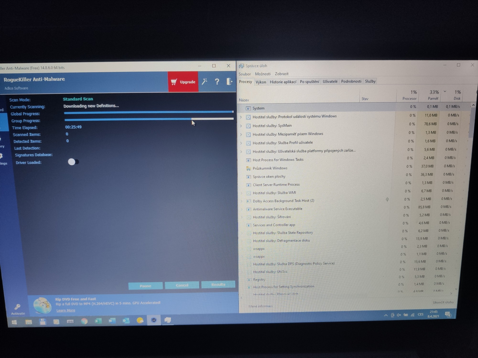

první jsem měl verzi co se instalovala. ta však hlásila downloading resources a v tom zamrzla.. zkoušel jsem několikrát. pokud mám zkusit znova, rád zkusím, portable verze šlape.
ještě mam zjištění že když na pc aktivně dělám (jezdím myší nebo cokoli) tak disk už je na 30 procentech vytíženosti ale pokud nechám pc cca 5 minut bez mé aktivity tak se zvedne disk na 100 procent (na fotce 80 při focení jinak 100) .. viz foto co hned vložím z mobilu.

Zavři všechny programy a prohlížeče. Deaktivuj antivir a firewall.
Prosím, odpoj všechny USB (kromě myši s klávesnice) nebo externí disky z počítače před spuštěním tohoto programu.
Spusť znovu RogueKiller ( Pro Windows Vista nebo Windows 7, klepni pravým a vyber "Spustit jako správce", ve Windows XP poklepej ke spuštění).
- klikni na „Start Scan“. V novém okně nic neměň a klikni dole na „Start Scan“,
po jeho skončení - vše zatrhni (dej zatržítka vlevo od nálezů , do bílých políček)
- pak klikni na "Remove Selected"
- Počkej, dokud Status box nezobrazí " Removal finished, please review result "
- Klikni na "Open report " a pak na " Open TXT“ a zkopíruj ten log a vlož obsah té zprávy prosím sem. Log je možno nalézt v C:\ProgramData\RogueKiller\Logs - Zavři RogueKiller.
a ulož si ho na plochu.
Můžeš si zatrhnout i vytvoření bodu obnovy:
Klikni na ozubené kolečko , poté na „Skenování“ a zatrhni „vytvářet body obnovy“.
Vrať se zpět ( klikni na domeček).
Neměň žádné nastavení. Klikni na „Skenovat“.
Po skenu lze vidět , zda jsou nějaké nákazy. Klikni na „Další“. Nákazy budou přemístěny do karantény.
Když je skenování dokončeno, objeví se tisková zpráva , zkopíruj sem celý obsah té zprávy.
Jinak můžeš zprávy vidět , když klikneš vpravo nahoře na „ zprávy“.
Stáhni si CrystalDiskInfo
https://www.stahuj.cz/utility_a_ostatni ... ldiskinfo/
Spusť program a klikni na Úpravy-Kopírovat. Poté sem vlož pomocí Ctrl+V obsah logu.
Vlož nový log z HJT + informuj o problémech

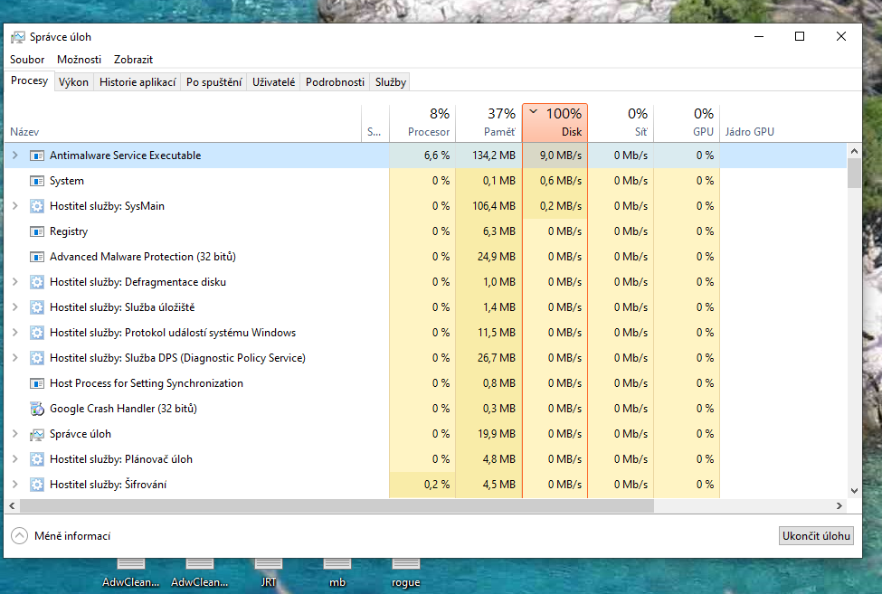

takže při používání už je pc +- docela v pořádku ale cca po 5 minutách neaktivity beží zas na 100 viz screen ..
bud systém nebo antimalware service executable, a windows defender jsem vypl, momentálně neběží žádný antivirový program.

Screen vytíženosti při neaktivitě
