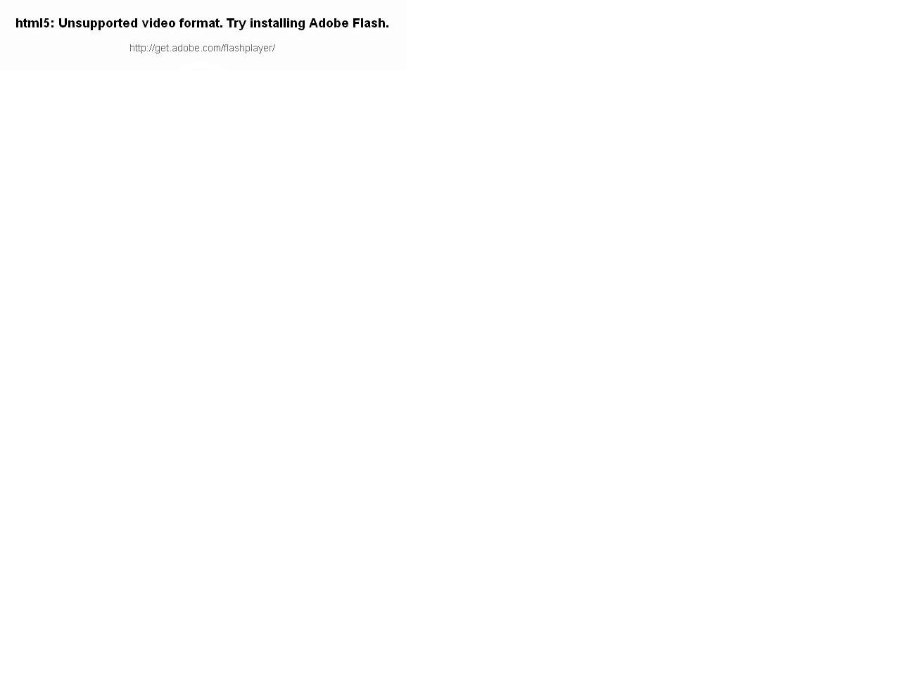

Jiné problémy nejsou. Od včerejška po fixnutí ve FRST je chroupání o poznání menší. Po zapnutí PC nebo jeho restartu už chroupe asi jenom jednu minutu, což je asi normální. Snad to vydrží. Super :clap:
Jenom některá ty videa na FF prostě nejdou pustit. HTML neudělá nic nebo se ukáže toto:

Re: Prosím o kontrolu logu - "chroupe"
Příspěvek od jaro3 »
Nepodporovatelný formát , nainstaluj adobe flash player..
V jiné sekci Ti poradí , co s tím.
Pokud nejsou jiné problémy , je to vše a můžeš dát vyřešeno , zelenou fajfku.
