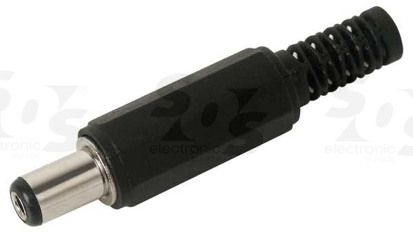

Ta fotka opravdu nestojí za nic. Zkus zjistit, co to je za konektor (podívám se Ti, ale Ty hlavně zjisti přesný(!) vnitřní průměr na desetinu mm), pak koupíš nový a opatrně přepájíš. Pozor na polaritu!!
--- Doplnění předchozího příspěvku (26 Črc 2012 14:56) ---
Ten konektor máš v příloze (snad se na základě hnusné fotky nepletu!), podstatný je vnitřní průměr (průměr kolíku - ne Tvého!) a také délka holé části konektoru. Musí být nejméně taková, jako na původním konektoru!
