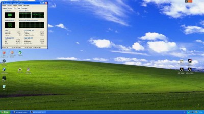

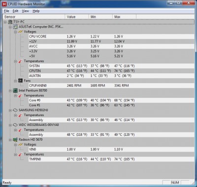

Teploty PC jsem měřil v HW Monitoru - posílám do přílohy)¨
Mám podezření na procesor jelikož se v doporušených požadavcích udává mít Intel Core 2 Duo 2.00Ghz či vyšší sanozdřejmě avšak já mám Intel Pentium Dual-Core a když jsem se na to koukal tak tam je docela rozdíl v Cache paměti a FSB. Myslíte že to může být tím? A jaký vliv na výkonu mají při hrách tyto paramentry?
2, Když hraji nějakou hru stalo se mi to u Call of Duty 2 a NFSHP 2010 tak myslím že se tomu říká Pc speaker takový displej dole u PC mi začal pípat jako budík zjistil jsem že to dělá, když teplota VGA překročí 60C (podle mě mám víc to ten Speaker ještě ukazuje míň) pak 2x posobě udělá asi 14 pípnutí můžete zkusit zpočítat přikládám video. Ale ve skutečnosti mi ten Pc speaker ukazuje méně než je teplota např. v Biosu nebo SpeedFanu či HW monitoru nevíte proč? A je tato teplota opravdu špatná nebo je ten Speaker špatně nastaven protože tu Grafiku mám asi 4 měsíce a začala mi toto dělat teprve nedávno..
Teplota CPU taký nevím jestli je úpně ideální no poďte sami má skoro 70C (v Biosu, SpeedFanu, HW monitoru PC speaker ukazuje méně) což si myslim že je už taková hranice..

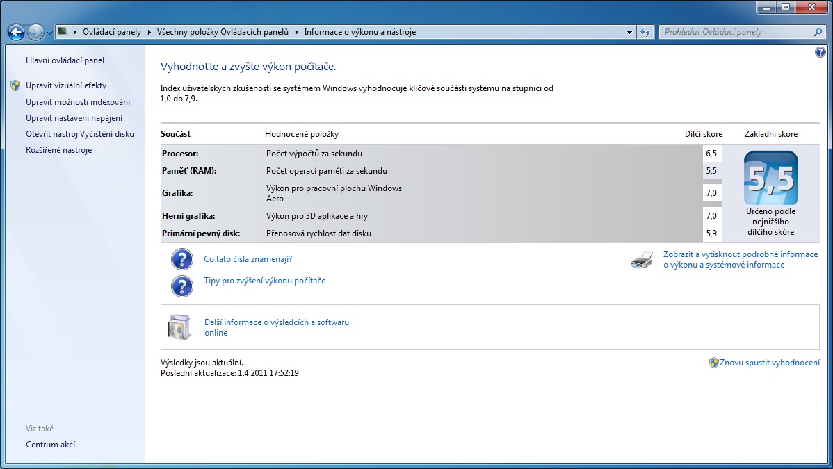

Zdá se Ok
Zdá se Ok
na 64-bit je procesor 6,6

Jo a u toho speakru se podle me pletes. To nebude tech 60 na GK (jeste jsem nemel GK, kera by v zatezi mela pod 60), ale spis tech 70+ na CPU. Mam to takhle taky nastaveny v biosu a ted cez leto ho slysim casto. :)

Ok, můžu se zkusit ještě podívat zda-li je to Eurocase.. No ale na speakeru jsou 3 věci CPU,HDD,VGA a řekl bych že je vše nastaveno na 60C a pak začně pípat a tam se VGA (Grafika) dostane snadno..
