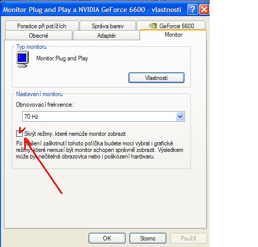

U XP:
Pravou myší na Plochu a vybrat Vlastnosti - Nastavení - Upřesnit - Monitor, a zde zaškrtnout.

@Blue Spirit: To Skrýt režimy už jsem taky zkoušel, ale ničemu to nepomohlo :(

To nepípá monitor ale asi Bios který signalizuje nějaký problém s GK. O rozlišení v podstatě nejde ale o tu obnovovací frekvenci kterou monitor neumí, nicméně i po zaškrtnutí se ji pokouší zobrazit , anebo ho k tomu "nutí" nastavení té hry.
Asi nezbývá než hrát jenom to, co to zvládne, anebo si to nastavovat vždy ve hře.
