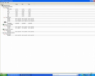

Dobrý den. Mám problém. Nevím jestli je to problém s obrazovkou nebo se softwarem, ale když sem na PC tak se mi po pár minutách na chvilinku (většinou tak na 2 sekundy) vypne obrazovka. Pak opět běží normálně a za pár minut to samé. Teploty komponentů viz. obrázek. Přeinstaloval jsem i ovladač GK, ale nepomohlo to. Nevíte čím by to mohlo být? Předem děkuji za každou odpověď.

A ty teploty jsou kde? Dělá to hned po zapnutí, anebo až po delší době, případně při větším zatížení?

Promiň, zapomněl jsem ten obrázek přidat. Právě že to dělá bez zátěže, když sem třeba na internetu a dívam se na nějaký video tak to udělá. A co jsem si taky všiml že když se mi to vypne a potom zkoušim zapnout nějakou hru, tak se mi objeví, že na to nemam GK, přitom by mi to mělo bez problémů šlapat.

U HDD máš přímo nebezpečnou teplotu, jinak těch 122°C musí být nějaký error čidel.

Těch 122st. nevím k čemu patří a je to docela šílený - pokud to není chyba. 78st. na nezatížené grafice je taky hrůza.
Napiš co máš za sestavu a systém.
jj a ten HDD je také moc. /viz.Owner/

Těch 122 je určitě chyba čidel, ukazuje mi to tolik už hodně dlouho a s počítačem jsem nic neměl. A obrazovku bych mohl vyzkoušet o víkendu, jestli to nebude něčím jiným. Intel Core2 E4500 2,2 GHz, ATI Radeon 2600, 2Gb RAM, Windows XP Home edition....

Nainstaluj si program Furmark a spusť na něm test, pokud bude obrazovka černat, nebo se sekne celý systém, tak bude chyba pravděpodobně ve grafické kartě.
Řekl bych, že to něčím jiným bude a primárně těmi teplotami. Točí se ti větráky atd.?

S tim Furkarkem......ukázala se mi černá obrazovka a napsalo mi to co bych si měl koupit za GK, ale po restartování PC se ale vše ukázalo OK ale hned potom se mi opět na 2sec vypnula obrazovka (jako vždy)....větráky se mi točí, dokonce sem kupoval nový chladič na procesor, protože u toho starého se mi najednou ukazovala teplota v klidu 80 stupňů.

Točí s ti ventilátor na GK? Je tam vůbec nějaký, není to pasiv?

Ventilátor tam je, točí se mi....
