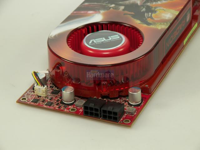

Před časem jsem si skládal nové pc. Vše běhá v pořádku jak má, měl jsem jen problém s hlučností ventilátoru na graf. kartě. Pořídil jsem si tedy nový chladič (GK ATI Radeon 4890, nový chladič Xigmatek Bifrost VD1065 - http://www.alfacomp.cz/php/index.php?ei ... chSubmit=1" onclick="window.open(this.href);return false;). Instalace se zdařila, chladič perfektně funguje, až na jednu maličkost.
Po startu PC se oba ventilátory na GK rozjedou a jedou na 100% neustále. ATI Catalist hlásí, že teplota GK je 35 - 45°, a že větrák jede na 30%, což ale není možné. I když v Catalistu upravím, aby ventilátor jel až od 50°, stále jedou oba dva non stop.
Je možné, že jsem zapojil chladič na základovce do nějakého špatného vývodu pro FAN, který neumožňuje regulaci otáček ventilátorů? Nebo existuje nějaký spolehlivý program, který by zařídil, aby se ventilátory rozjely až cca od 50°? Do této teploty podle mě GK dokáží uchladit heat pipes...
Kamarád má obdobný chladič a problém nemá - ventilátory se rozjedou až od určité teploty.
Prosím nevíte někdo, jak na to?

musíš dát napájení od chladiče do grafiky a ne do základní desky aby si grafika regulovala ventilátory podle sebe

mel jsem radeon hd 4670 a vyhazoval puvodni vetrak. nahrada byla L2 pro accelero a tam rozhodne nebylo mozny ani omylem narvat napajeni vetraku na grafickou kartu. jedine slo pres kabel - redukce - zdroj. na desku to ani u me neslo. spis by me zajimalo, jestli existuje redukce vetrak->napajeci kabel->redukce->volnej fan slot na desce popr. program na redukci otacek pres desku.
Re: Omezení ventilátoru na GK
Na grafickou kartu větrák rozhodně připojit nejde - má 3 pinový kabel - přesně takový, jaký je na desce. Nikam jinam ho zapojit nešlo. Podle mě by měla jít rychlost větráku nějak regulovat... jen mě nenapadá jak
Popř. by mi pomohla rada, do jakého FANu na desce větrák zapojit, aby si ho grafika dokázala regulovat...

V Biosu by mělo být u nastavování HW něco jako Speed Fan Control.
Ale z desky to bude brát jiná čidla - asi to nepomůže. A ta grafika má vlastně jaký konektor na větrák? 2 pin?
Sice to bude brát odjinud, ale alespoň by nemělo na automatiku dávat 100%.
Popř. to jde ručně nastavit, na kolik má jet %.

Na desce byl myslím 2 pin... Zase až tak tomu nerozumím, ale dokázala by ta karta utáhnout i ten chladič?? Neměl by mít vlastní napájení?
na kartě jsou většinou takový užší 3piny, se koukni na svojí GK ne ?

Tak na GK jsou jen 2 úzké piny, do kterých byl zapojený původní chladič. Nic jiného na ní není. Musí se teda zapojit do desky.
Teď jsem se díval do Catalist a ventilátory podle něj jedou na 0%, ale hučí jak blázen, takže asi s catalist moc nespolupracuje. Potřeboval bych ho omezit přes desku. Nevím už fakt jak na to
Catalyst by spolupracoval kdyby bylo chlazení napojené na grafice, zkus ten 3-pin připojit na ten 2-pin na grafice ale nechce se mi věřit že by ta grafika měla 2-pin
