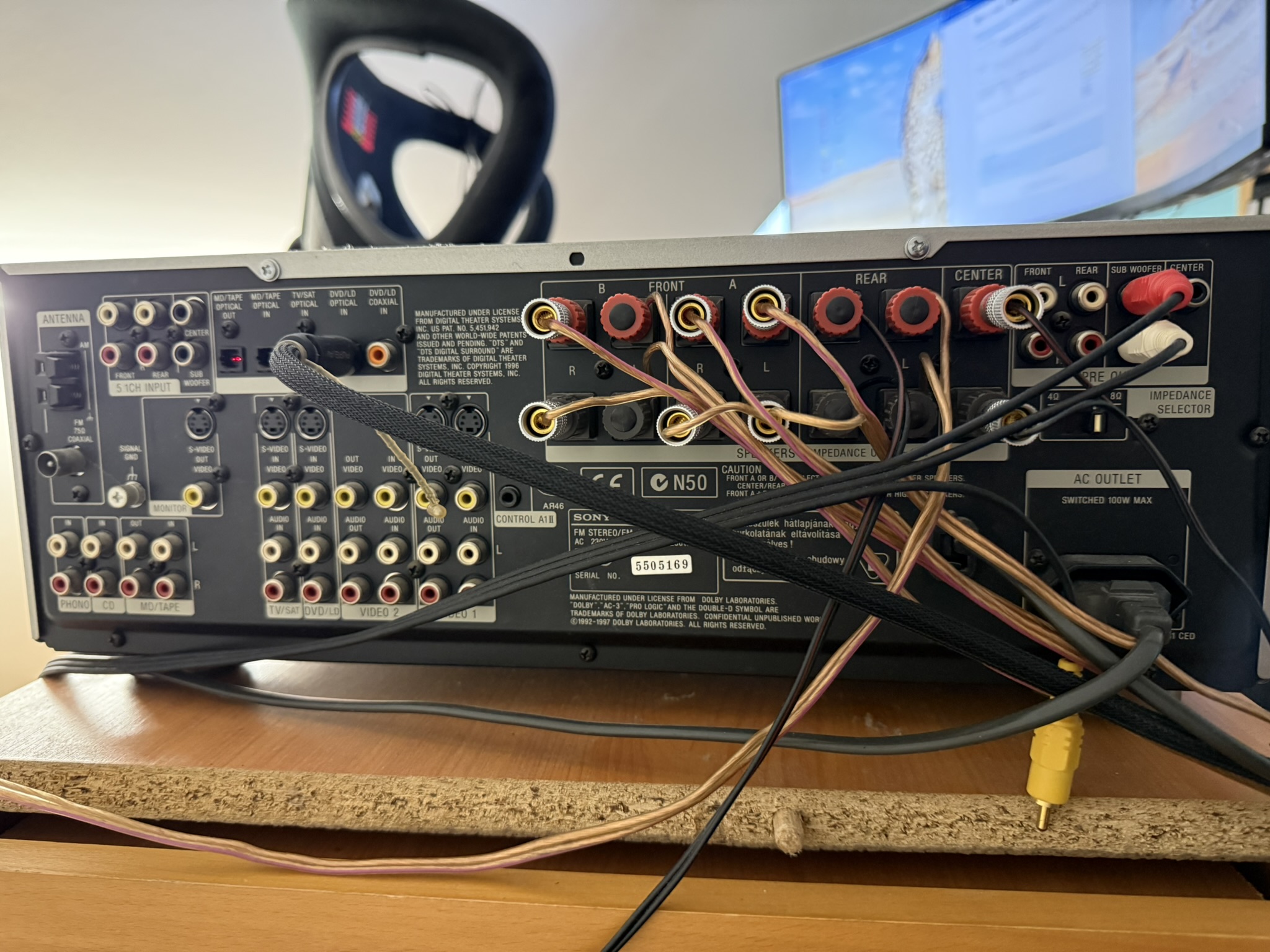

Mám problém spojit úspěšně PC ROG STRIX X870-F GAMING WIFI
Rzyen 9800 X3D
GeForce RTX 4090
se SONY STR=DB840
Jelikož mám to nyní zapojené přes optiku tak nefungují zadní reproduktory, jde to nějak vyřešit, prosím?
receiver má možnosti připojení viz obr. Chápu, že je to děda, ale zvuk je z něj boží, teda pokud funguje.

Ta vec ma pouze DolbyDigital a DTS dekoder, pokud do ni posles po optice neco jineho, nevi, co ma delat.
Spravne to bude fungovat bud pres analogove vstupy (je treba zapojit vsech 6 vstupu) nebo PC donutit aby poustel po optice zvuk
v podporovanem formatu. Jinak je to pouze stereo.

Dík, jen nemohu najít žádné nastavení ani na desce ani v biosu. Rád bych donutil optiku k přenosu šesti kanálů jen nevím jak. A z bordu je jen out link a to nevím jak to roztáhnout na 6 kanálů? Jinak dík moc

Musi to byt ve formatu, ktery podporuje dekoder - tzn DolbyDigital, nebo DTS.
Jelikoz vystup z Windows je standardne bez komprese, je nutne aktivovat kompresi do DolbyDigital - musi to umet zvukovka
nebo jeji software. Samozrejmne hra musi take podporovat DolbyDigital zvuk.
Optika nezvladne bez komprese vic nez 2.1 zvuk.
