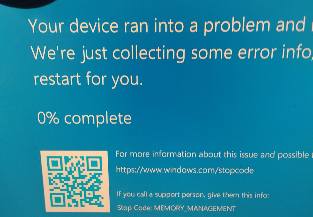

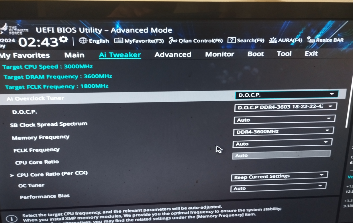

Zdravím , počí tač jede v pořádku . jenže při přepnutí na D.O.C.P počítač naběhne , ale po chvíli naběhne Modrá obrazovka s codem Memory managment. Pokud máte nějaký nápad , tak sem sním , protože já netuším. jedině koupit nový paměti ram cca za 6 k.

Asi bude potřeba zvýšit napětí napájení RAM a Soc. Na youtube jsou návody na použití programu Ryzen DRAM Calculator, který ukáže vhodné nastavení hodnot.
Mě při 3600 MHz CL16 fungovalo zvednutí DRAM voltage na 1.37 V a Soc voltage na 1.08 - podotýkám ale, že jsem měl patrně jiné paměti, navíc jde o taktování bez záruky úspěchu (a bezpečnosti), a uživatel by měl alespoň přibližně vědět, co dělá.

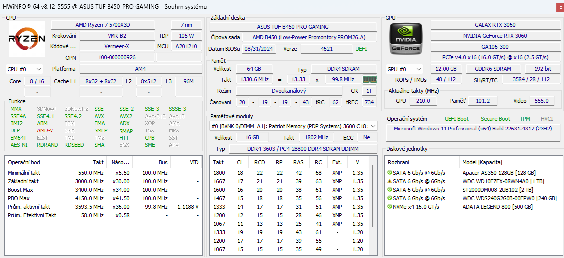

Podle screenshotu je tam 4x16GB? To je blba kombinace. Kdyz se vytahnout 2 moduly, tak to funguje?
Re: Přepnutí na D.O.C.P = modrá smrt
Vymenit 4x 16GB za 2x 32 GB.
Fungovat korektne 4 moduly jsem videl v zivote pouze nekolikrat, 2 moduly funguji korektne prakticky vzdy.
Dat do pocitace 4 moduly je temer jistota nefunkcnosti, nebo problemu.
Mohly by ale fungovat na 3200 MHz, kdyz uz ne na 3600 MHz.

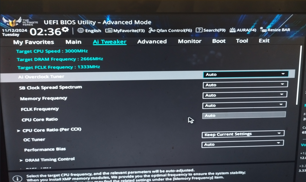

Výměnou za 2x 32 jsem počítal , ale zatím to nechám. Po snížení na 3200 to jede , jak má takže v pořádku.
