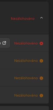

Není to zapnuté.

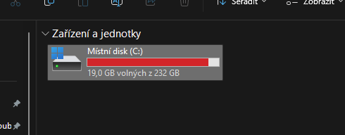

Takhle to vypadá po restartu, ale když mám PC zaplé delší dobu. (a běžně ho nevypínám, až poslední dobou na ty restarty) - tzn. uvolní se místo
Tohle se zobrazí, když označím vše na disku a dám vlasnosti.
Takže někde je v PC je schovaných 50gb?

Vidis velikost pouze tech slozek a souboru, do kterych mas pristup nebo nejsou skryte.
Zapni zobrazeni skrytych souboru a podivej se na disk c: - jake je velikost souboru pagefile.sys v korenovem adresari?
