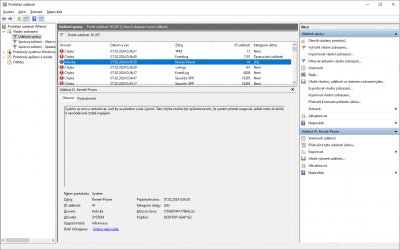

Zdravíčko,
cca 8 měsíců zpátky jsem koupil novou grafickou kartu MSI NVIDIA GEFORCE RTX 3060 Ti spolu s upgradem RAM paměti na 32 GB...
Cca měsíc potom, se mi začala objevovat chyba KERNEL, kde se celý PC zaseknul, na monitoru se ukážou místo obrazu jen takové zelené bity obrysů postav apod., audio jede cca 5 sec ještě dál, ale s PC už nejde nijak reagovat.
Momentální situace je taková, že se tohle stane klidně i 3x za den, a začíná to být dost nepříjemné. Myslím si, že už jen ty zelené bity obrysů postav poukazují na chybnost grafické karty, ale jsem v tomhle nezaučený amatér.
Kernel chyba naskočí ať už při absolutní nečinnosti PC, nebo i při zatížení. Dokonce bych i řekl, že pokud je grafická karta zatížená (hraní her, apod.) tak to se to snad ještě nikdy nefreezlo.
Otázka je, reklamovat grafickou kartu? Popřípadě, je možné otestovat, že to opravdu způsobuje grafická karta?
Používám 2 Monitory.
Dodám, že Zdroj je 600W, grafická karta požaduje 550W
Kritická chyba Kernel

Tahle chyba signalizuje až ztrátu napájení, důvod bude v některém předešlém záznamu toho protokolu. Zmíněné rozšíření na 32GB, teď je tam osazeno 4x8GB? To by mohl být důvod nestability. Jaká je celá sestava?

Chyba 41. Ve vsech pripadech ktere jsem videl byl na vine procesor, nebo jeho radic pameti ve spojeni s RAM.
Pokud mas v PC 4 moduly, dej 2 pryc, PC fungujici spolehlive se 4 moduly je spise vyjimka nez pravidlo.

Ta nová grafika byla opravdu nová, nebo z druhé ruky? Zkus projet paměti Memtestem86+. Někdy pomůže rozborka/sborka PC a řádné dotlačení všech konektorů. Jestli máš možnost, otestuj grafiku v jiném PC.

Jinak zdroj je - Be quiet! System Power 9 - 600W, což je jedno z mých asi nejvíc momentálních podezření... Zdroj, nebo problém s RAM, schválně jsem teď nechal bežet hru "Hunt - Showdown", což není úplně nenáročné na grafiku pár hodin, a teploty, všechno prostě OK a ten PC prostě nespadne. Reálně PC padá jen při surfování prohlížeče, nebo koukání se na youtube, případně kombinace hraní a a sledování youtube na druhém monitoru. Při jen využítí grafické karty jako takové, ať už hraní, nebo používání grafických programů se to zatím nikdy nestalo.
Při posledním výpadku jsem bohužel stihnul vyfotit jen velice nekvalitní foto, kde jsou teď naopak modré bity v obrysech, a pod "gaming sessions" ty čárky, tak to je kurzor.

Zkus dle tohoto návodu: viewtopic.php?f=118&t=129195 nastavit dump výpisu paměti, pokud by to vytvořilo dump, mohlo by to pomoci v hledání chyby.
Re: Kritická chyba Kernel
Nedalo mi to, stejně jsem chtěl vyzkoušet nový zdroj... 4 dny jedu teď na novém zdroji, zatím bez obtíží... Nechávám tohle vlákno ale otevřené, protože jak jsem říkal předtím, tak výpadky byly vždy nahodilé...
