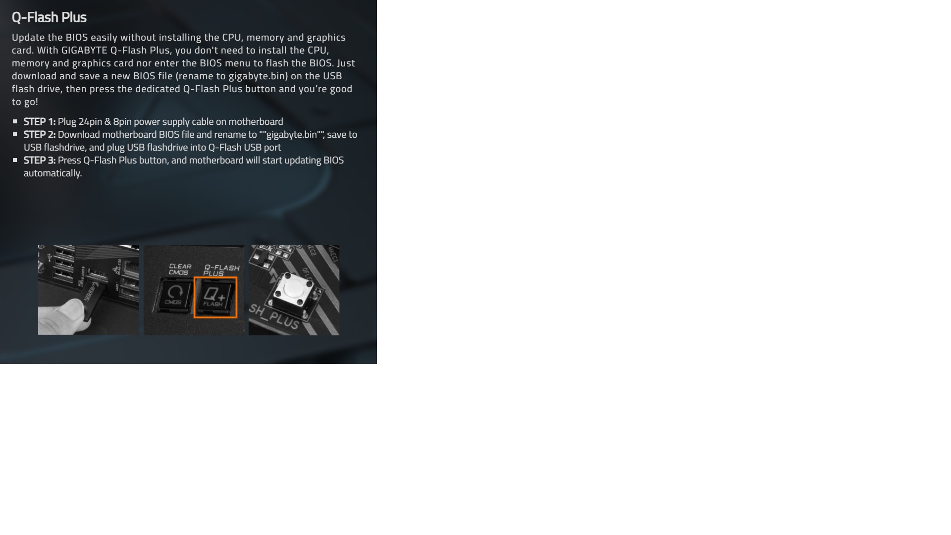

Skús.Daj si na kľúč aktuálny bios a aktualizuj dosku.Možno bude zmena.Ak nie ,potom skús ešte raz reset biosu.
Re: Black screen
Tak na flasku jsem nahrál BIOS dal jsem ho do USB kde je speciálně napsaáno BIOS USB a stejně nic. Nereaguje ani rozsvícení klávesnice

Podle návodu se má na flasku nahrát BIOS a strčit do BIOS USB a zmáčknout tlačítko QFlash Plus to se PC rozběhne ale po pár minutách se vypne a když ho zapnu tak furt ni

Je ta flashka FAT32 ? NTFS nejspis deska neprecte. Take nemusi fungovat jakykoliv typ flashky.
Uz jsem videl desku, kde bylo nutne vyndat procesor a RAM jinak to proste neflashovalo, ale byl to jiny vyrobce.

Jinak Flaska je FAT32
