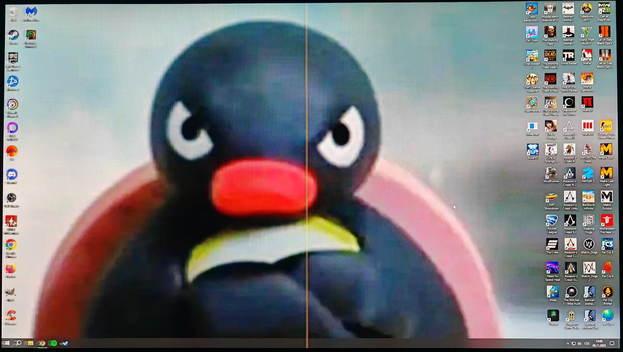

Zdravím, dneska se mi na monitoru objevila jedna žlutá svislá čára uprostřed a k tomu byla levá část monitoru ,,rozostřená". Toto se stalo po tom, co jsem monitor probudil (v nastavení mám nastaveno, že se vypne po 5 minutové nečinnosti). Potom, co se monitor zase uspal a já ho probudil, tak čára i rozostření zmizelo. Co jsem ještě zpozoroval, tak při zapnutí Minecraftu mi svět zezačátku vždycky problikává (to podle mě nedělával). Respektive jde vidět, jak se některá světlejší místa trochu ztmaví a zase více rozzáří. Není to příliš zpozorovatelné, ale jde to vidět natolik, že si toho člověk všimne, i když na to zapomene nebo se na to nesoustředí. Občas se mi také stane, že mi při ,,brouzdání" na internetu problikne na chviličku monitor. Zkrátka zčerná a zase se objeví obraz. Neděje se to často, ale občas se to stane a zdá se mi, že po aktualizaci ovladačů GPU se to už neděje tak často.
Monitor mám ASUS TUF Gaming VG27AQ ( https://www.czc.cz/asus-tuf-vg27aq-led- ... 8a/produkt ), který je připojen ke GPU přes DisplayPort a nastaven na 144 Hz. Zkoušel jsem i měnit DisplayPort výstup na GPU a i samotný kabel, to ale nepřineslo změnu. GPU je SAPPHIRE PULSE Radeon RX 6800 16G ( https://www.alza.cz/sapphire-pulse-rade ... 264857.htm ), ale že by se to dělo kvůli ní, si nemyslím, protože to problikávání monitoru na internetu bylo i v případě, že sestava měla v sobě Sapphire PULSE RADEON RX 6700 XT 12G, 12GB GDDR6 ( https://www.czc.cz/sapphire-pulse-radeo ... 33/produkt ). Co to ale komplikuje ještě více, tak je to, že internet problikával, i když jsem měl ještě před tímto monitorem monitor jiný, a to ASUS TUF Gaming VG249Q ( https://www.czc.cz/asus-gaming-vg249q-l ... 2a/produkt ). Z toho všeho vychází, že to asi nebude zapříčiněno: grafickou kartou, monitorem, výstupem DisplayPortu na GPU, DisplayPort kabelem. Čím by to tedy ještě mohlo být?

Možnost je grafika, monitor, nebo kabel. Když uděláš printscreen, je tam ta čára, nebo ne? Pokud je čára i na printscreenu, je chyba v grafice, pokud na pintscreenu není, je chyba až dále, tedy monitor nebo kabel. Takže příště zkusit printscreen, až se objeví čára znovu.
Ohledně problikávání.
Vzhledem k tomu, že jsi zkoušel jiný monitor i jonou GPU, zkusil by jsme ještě nějakou live distribuci Linuxu, ať může vyloučit SW problém (probliknutí monitoru často způsobuje reset ovladačů). Můžeš taky kontrolovat Performance report: https://www.tenforums.com/tutorials/820 ... -10-a.html

Dobře, zkusím teda odhalit tu příčinu ještě jednou a od začátku. Po poslední aktualizaci ovladačů GPU mám pocit, že problikávání na internetu skončilo, budu to ale teď pozorně sledovat a kdyby se problikávání objevilo, tak na to půjdu v tomto pořadí:
přeinstalování ovladačů GPU
záměna DisplayPort výstupu
výměna DisplayPort kabelu
záměna DisplayPort výstupu s vyměněným kabelem
pokud se objeví zase rozostření, čára nebo něco tomu podobného, tak udělám screenshot, abychom mohli vyřadit z možných příčin grafickou kartu
Po tomto by mělo být jasné, v čem je problém. Pokud bude rozostření/čára/... na screenu, je to GPU, pokud ne, je to monitor (pokud za to nemůže výstup/kabel, ale to se ověří u problikávání).
Vzhledem k tomu, že ta čára a rozostření bylo poprvé, tak si myslím, že to nepůjde ověřit snadno, protože kdo ví kdy a jestli vůbec se to ještě objeví. Proto asi tento topic bude na delší dobu, než se vyřeší. Každopádně tady napíšu vyloučené příčiny, až se mi je podaří vyloučit. Jak GPU, tak monitor má ještě skoro tři roky záruku, takže času na odhalení příčiny je dost.

Problikavani dela DP obvykle DP kabel. Nam se v tomto smeru noosvedcily kabely dodavane vyrobcem spolecne
s monitorem. Po vymene za AlzaPower (zrejmne kvalitnejsi nez tovarni kabely) problikavani skoncilo.
Ten druhy jev podle me nesouvisi s problikavani a tam to smeruje k samotnemu monitoru.
